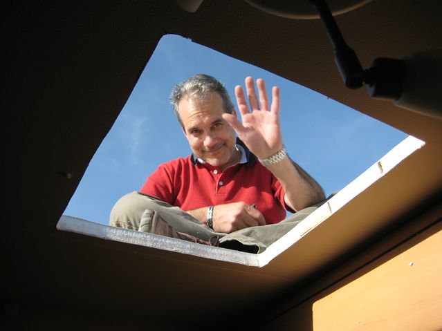

mira el agujero que hizo Pulpo cuando puso su claravoya,
envíale un mensaje a ver si te da su opinión..., o a ver si le llamo para que venga...

[quote user="Papero" post="127695"]mira el agujero que hizo Pulpo cuando puso su claravoya,
Que buena Antonio...Ya no me acordaba......
Ahí es cuando desmontamos tu water para limpiarlo¿no?

siiiiii,je,je,
