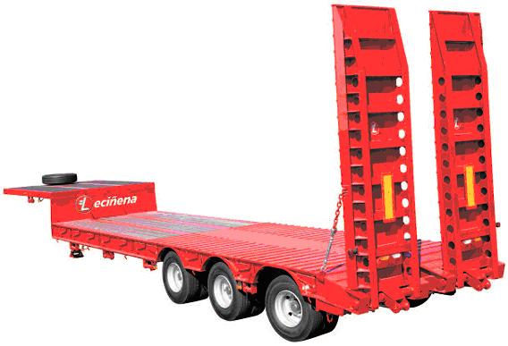

2. Esta señal deberá estar colocada en la parte posterior del vehículo y centrada con respecto al eje del mismo. Esta placa podrá ser sustituida, cuando sea aconsejable para su mejor colocación, por dos de características análogas a la anterior, situadas simétricamente a ambos lados del eje del vehículo y tan cerca de sus bordes como sea posible. En todos los casos las placas se colocarán a una distancia del suelo entre 500 y 1.500 milímetros.
De hecho normalmente los semirremolques de transporte de coches y algunos otros como estos las tiene en vertical, y el la ley no dice mas que sean simetricas y lo mas cerca de los bordes posible.
