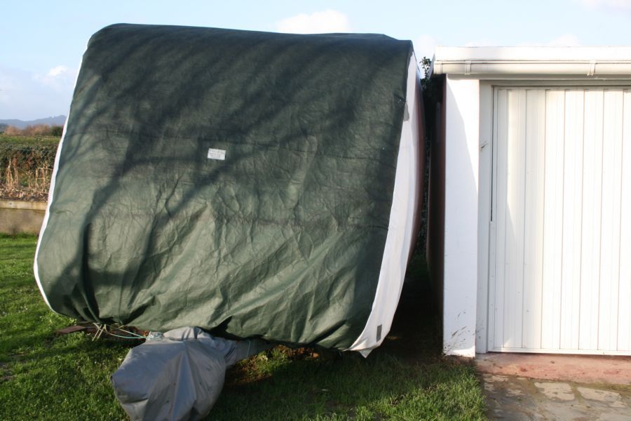

¡¡¡Ojito!!! ya sabeis que el año pasado el vendaval desplazó mi cv tirándola de los seis puntos de apoyo que tenia, las cuatro patas y dos borriquetas, las ruedas estaban en alto
Por tanto este año lo que hice fué bajar las patas, poner las borriquetas intermedias para quitar algo de peso a las ruedas, pero las ruedas lo más proximas al suelo y protegidas contra las inclemencias.
