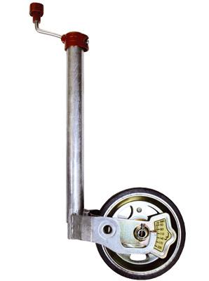

[quote user="valcand" post="62997"]Ya lo he comentado en varias ocasiones, la mejor jockey con diferencia es la que llevamos algunos ...........
[/align][/quote]
[size=24]Los ricos, claro[/size]

Esta, a parte de que señala el peso... por que es mas buena?? parace maciza no?? y ademas muy fina...

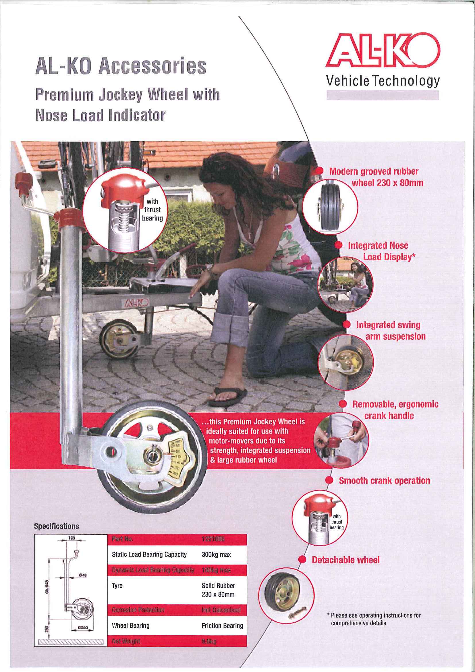

Si señor es maciza y muy fina (perfil) pero con 80 mm de ancho y con amortiguador interno... y es más buena porque auna las ventajas de las macizas y las de las neumáticas y sin el inconveniente de éstas últimas que se desinflan y se pinchan, por eso es más buena y además también pesa.... lo suyo.
porque pesada es la condená.....
Características Rueda Jokey:

Ahhhh ahora el la foto se aprecia mejor la "anchura " que tiene!!!, bueno a mas anchura en teoria mas estabilidad y menos hundimiento en la arena, y esa si que es antipinchazos...
