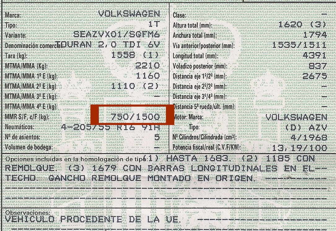

Yo tengo una Touran de 136 c/v como dice el amigo Pimentón se comporta muy bien, esta es mi ficha técnica para que veas el peso que puede remolcar
Seguramente que ira bien
En los puerto pues con paciencia y las bajadas también con mucha precaución sin abusar de los frenos,pero seguro que la llevas bien,dependiendo del peso que lleves en tu cv si puedes prescindir de alguna cosa (avance, hierros ya sabes ) cosas que para unos días no vas a usar
Ya nos contaras ................suerte
