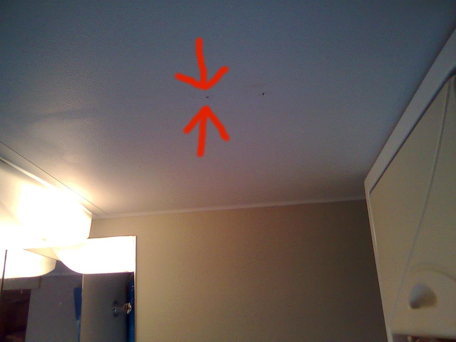

Bueno amigos ya esta solucionado era eso un cortocircuito al meter el tornillito en el techo, he sacado el tornillo y ya funciona la instalacion, lo he vuelto a meter y salta el magneto del camping, ahora lo he dejado quitado y funciona ya la luz, ¿que opinais, abro boquete para sanear la manguera que he pinchado?
o lo dejo asi...a mi me parece que no da problemas, de todas formas he visto que el techo es un chapón finito, quizás lo deje asi, de aqui al domingo me lo pienso si abrir boquete en el chapón o no, pongo fotos para que veais, y no cometais el mismo error que yo, el tornillo que ha dado contacto con el cable que pasa por ahi es el que esta señalado con flecha el otro no da problemas, saludos y gracias por la ayuda.

Antonio si sacando el tornillo no da problemas ya lo tienes, yo lo dejaria como esta de momento no te da problemas y como tienes un diferencial y magneto termico esta protejido la instalacion, Seguro que pillastes con el tornillo fase y tierra de la manguera.
