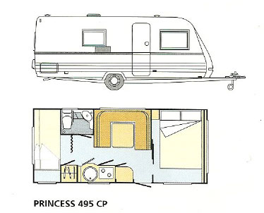

me podeis confirmar la tara de la sun roller princess 495 cp y el p.m.a ,tambien las medidas sin y con la flecha ,ya que voy a arrastrarla con un seat toldedo 110 cv.

Km0, una cosa es lo que pone en la ficha,  y otra muy distinta es el peso real... y sinceramente, un toledo de 110cv, se te va a quedar muy corto de peso y de potencia... es un conjunto muy peligroso...
Lamentablemente no tengo datos mas atrás del año 1999, y por aquel entonces las caravanas mas o menos se fabricaban con el mismo sistema que en 1997, paredes macizas, puertas de armarios macizas... con lo que comparando una 495 del 97 con una 495 del 2011, la del 2011 seria menos pesada... estos son los datos que tengo para la Sun Roller Princces CP de 1999:
Pesos, según fabricante:
Tara: 1.390 kg aprox.   :grin: ... jejeje, ni ellos saben la tara...
MMA: ¿?¿?¿?¿?¿?¿?¿?¿?¿?
Dimensiones:
Longitud interior/exterior: 537/602cm
Ancho: 248cm
Altura interior/exterior: 190/246cm
Conclusiones: Teniendo en cuenta, que nada tiene que ver con las 495 de ahora, ya que es mas pequeña, pero sus materiales son mucho mas pesados, así a bote pronto te diría que esta caravana cargada se ira fácilmente a los 1.600 kg, cuidado, pesa mas que el toledo... yo no te la aconsejaría para ese coche.
