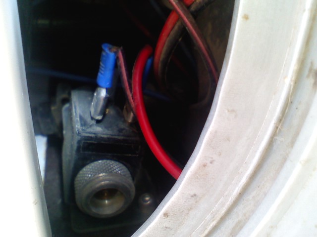

Hola Buenas noches,
mi caravana tiene una fuga de agua constante por el tubito de desague que sale debajo del calientador de agua (GAS) sucede quando la bomba arranca
Supongo que sera una valvula de seguridad o algo parecido que este mala.
Ja le passo esto a alguien?
La Valvula tiene 2 cables conectados y passa por ella el tal tubito que sale por debajo
Gracias

El dicho tubo...

El principal problema es que desperdicia el agua echando un chorro constante por el tubo siempre que arranca la bomba. no me parece normal.
Tampoco enquentro ningun sitio para comprar la valvula para cambiarla (si es que es el problema)
Sera que alguien me puede ayudar?

Jose Luis La referencia no la enquentro pero dejo aqui una foto:
Gracias

Ok Gracias, mi problema no creo que sea el tubo de la caldera rota, supongo que essa valvula tendra tambien la funcion de drenar el agua de la caldera para evitar posibles acidentes de congelacion, pero es solo mi ingenua opinion al ver esse tipo de (electrovalvula) que da passage al dreno...
Puede que le passara lo mismo a alguien mas, como dice Papero: "a ver si lo ve Bamba, porque creo que tenía un problema parecido..."
Gracias a todos
[align=center]No pidas cargas mas ligeras, pero si pide hombros mas fuertes!!!

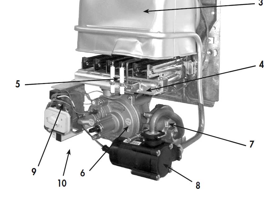

Bien, por la imagen tiene toda la pinta de ser el FEP-6B... por lo que veo en su despiece no tiene ninguna válvula de seguridad eléctrica, por lo que esa pieza esta puesta por el instalador, creo yo como bien dices por seguridad en caso de heladas...
El FEP-6B
Las tripas
La válvula es mecánica, no hay ninguna válvula eléctrica..
Linck a descarga el manual de instalación y despiece >>
http://www2.fagor.com/es/manual.php?referencia=646&tabla=Calentadores

Por supuesto, la parte de debajo no pertenece al calentador, la zona donde esta la llave roja,donde pone (Calentador de agua Heatter CCS), por lo que tiene toda la pinta de ser algo externo al calentador... por cierto, ¿de donde eres?, lo digo porque ese calentador lo instalaba comercial caravaning...
De todas formas, mirare por internet, a ver si hay algún tipo de válvula eléctrica parecida.
