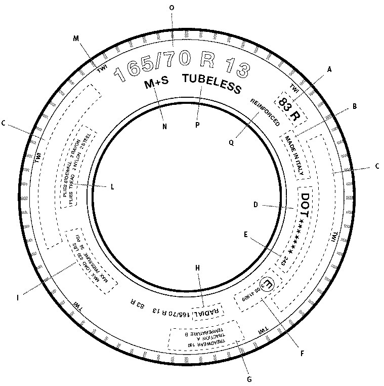

el otro dia se las mire que no lo habia hecho desde que la compre hace un mes y medio y llevaba 3,5 kilos[/quote]pues creo que tienes que mirar el indice de carga,si son reforzadas,incluso pueden llegar a los 4.5 bares de presion,y si no lo son,creo que 3 o 3.5 bares pueden ser demasiado.
en el mismo neumatico suele poner grabado en pequeño los bares maximos que se pueden poner
saludos

lee la letra I

[quote user="miolla" post="93125"]Y las 175/70R14 a cuanto las llevais de presion??.......[/quote]Llevas esas ruedas en tu cv?Porque si no lleva la C no son de carga y vas muy justito.Por otro lado yo llevaba unas 175R14C con indice de carga 98 y las cambié por las 185R14C 100 de carga que soportan 850kg por rueda.Tu cv pesa lo que la mia.

Yo llevo 175/80 R13 97Q, a 4,5 Kg que fue lo que me recomendó el taller que las montó..., imagino que la presión máxima está en función sobre todo del índice de carga...

La presión máxima está en función de las características del neumático, en cada neumático pone cual es su presión máxima, y su capacidad de carga máxima por lógica será a su máxima presión.
Yo en la caravana llevo unos 185R14C 102/100R a 4'3, me puedo permitir no ponerlo al máximo de presión porque me sobra índice de carga, pero muy poco. En cambio en el Toyota cuando hago el bacalao por ai, como voy sobrado de índice de carga me permite variar más la presión según el terreno, y puede oscilar entre 1 y 2'5kg, cosa que con la caravana ni se me ocurriría.
