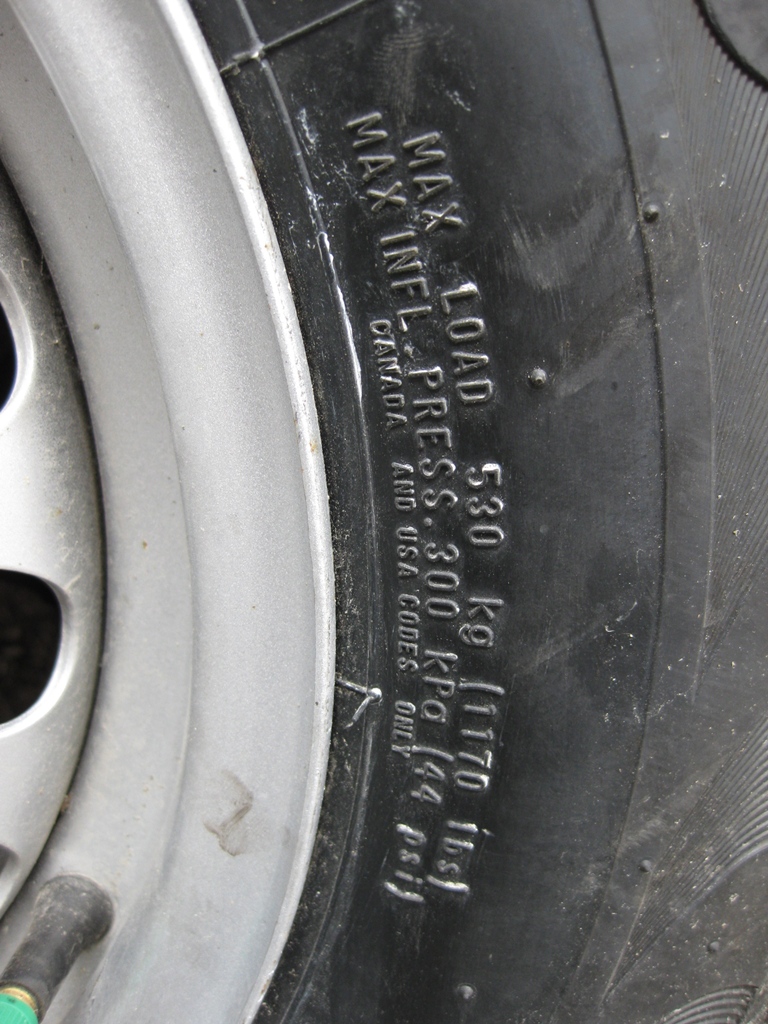

Una pregunta .....................la presión recomendada por Roller es de 2.50 en el neumatico pone MAX INFL PRESS 300 KPg (44 psi)
Significa esto que puedo ponerle de presión 3.00 k porque con los 2.50 parece que va un poco bajo
Que opinais

Puedes ponerle 300 Kpa.

sin problema

. Cuidado con las presiones, este verano revente por pasarme de presión y de kilos ojo y asegúrate una cosa es la presión que toca y otro los kilos de carga, lo digo sin asustar a nadie pero es muy importante la carga que soporta la rueda .....no pasaros.

[quote user="valcand" post="51819"]Pues yo os voy a llevar un poco la contraria.  :grin:  :grin:
No le veo problema llevar el neumático a la máxima presión recomendada por el fabricante, de hecho los neumáticos reforzados se llevan a 4,5 bar que suele ser la máxima presión recomendada.
El tema de los reventones viene más por llevar neumáticos viejos (no en años ni ene Km sino en horas frente al sol) y por llevar unos índices de carga en la mayoría de los casos muy justos.
Veo más peligroso rodar con unos neumáticos de 6-7 años de antigüedad o con índice de carga justo, que llevar los neumáticos con la presió máxima recomendada por el fabricante.
Como suelo decir, es solo mi opinión.  :wink:[/quote]
Esta claro Valcand, en mi caso el indice de carga es muy justo ya que siempre voy pasado de peso .......como muchos de nosotros por no decir casi todos :wink:

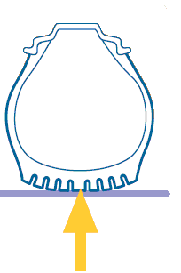

No debemos de confundir la presión de inflado que marca el fabricante del vehículo(en la placa de presiones o en el libro de instrucciones), con la máxima presión a la que puede someterse un determinado neumático(la que marca en el costado, MAX LOAD), ya que la presión de un neumático debe estar en relación con la carga que lleve el remolque o caravana ya que en base a ello hará una huella más o menos grande sobre el pavimento, de tal forma que la superficie de esa huella multiplicada por la presión de inflado dará la carga que actúa sobre el neumático:
Citar
neumaticos: [align=center]
Con poca presion, se desgastan mas los laterales
Presion excesiva
Una presion de inflado excesiva provoca tambien un desgaste rapido e irregular, con mecanismos analogos al caso de la presion insuficiente, pero no produce sobrecalentamiento.
El exceso de presion, ademas de ser fuente de un menor confort, puede influir en el control del vehiculo modificando la capacidad del neumatico de absorber las asperezas del firme y reduciendo la adherencia, como producto de la reduccion de la impresion en tierra de la banda de rodaje.
Con exceso de presion, se desgasta mas por el centro
Segun las condiciones de desgaste de la banda de rodaje, es posible valorar si las condiciones de utilizacion de un neumatico han sido caracterizadas por una presion de inflado incorrecta.
La relacion entre la presion de inflado y la seguridad es evidente si se toman en consideracion los aspectos antes tratados:
A. La influencia del desgaste irregular en la adherencia (y el comportamiento de conduccion).
B. El efecto del sobrecalentamiento sobre la estructura del neumatico.
Presion correcta, desgaste uniforme.[/align]
