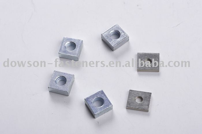

http://www.clubsunroller.com/foro/files/images/49/tornillo_co_m6.png[/img]
Qu se consigue en Camcar por ejemplo o Roulot o Cmercial Caravaning que es de Métrica 6 con
tuercas cuadradas M6 que se consiguen en casi todas las ferreterias????
