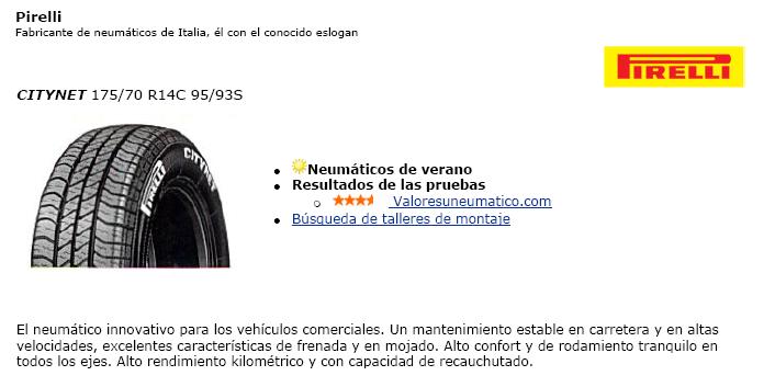

El neumático que he montado es este
[align=center] [/align]
y lo llevo a 3,8 bar (55 psi) que es la máxima presión que recomienda el fabricante, por lo que no lo llevo sobreinflado.  :up:
