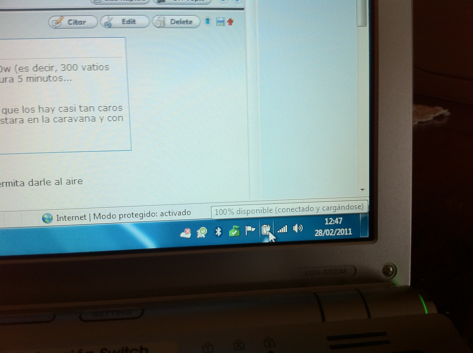

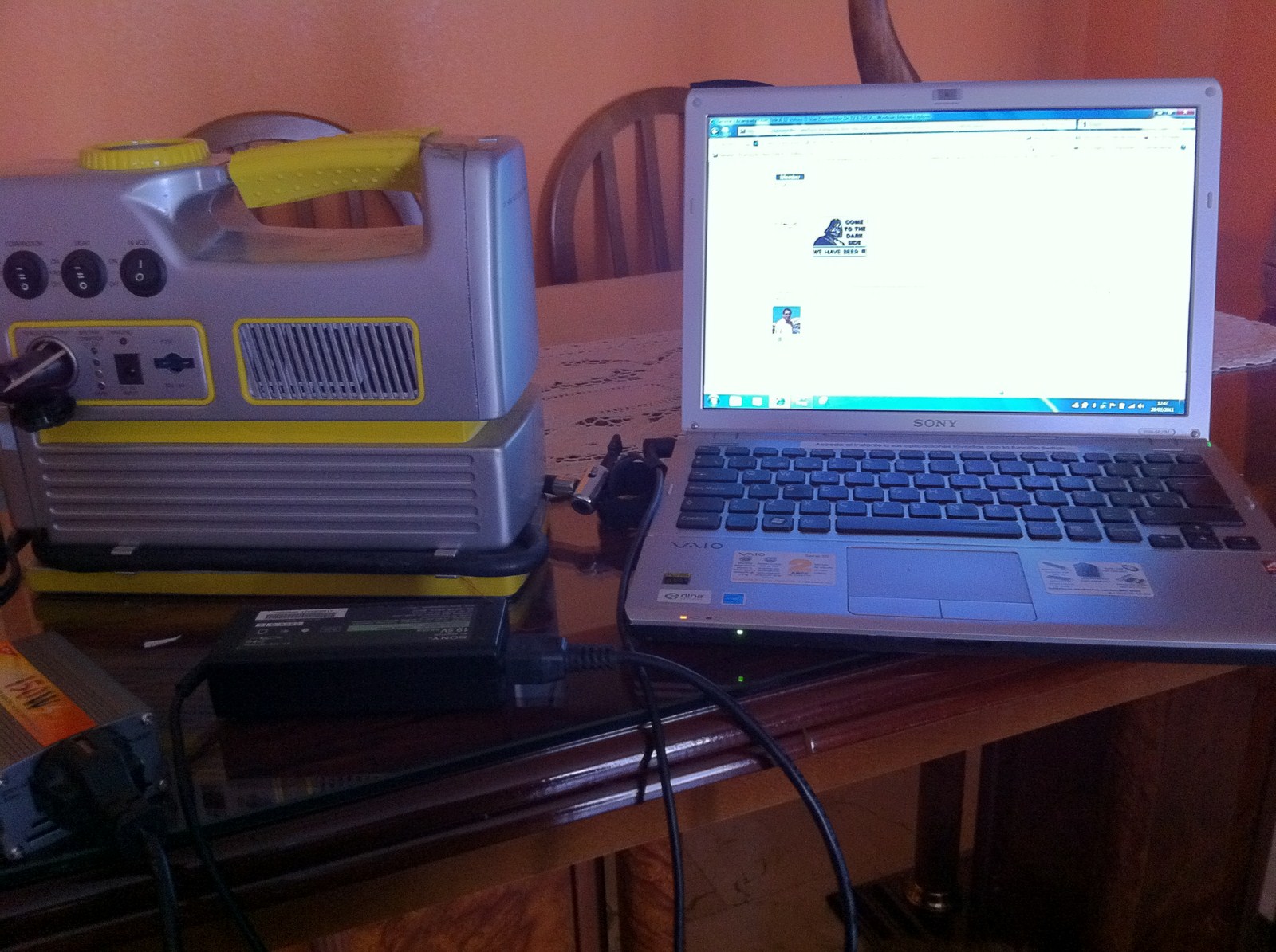

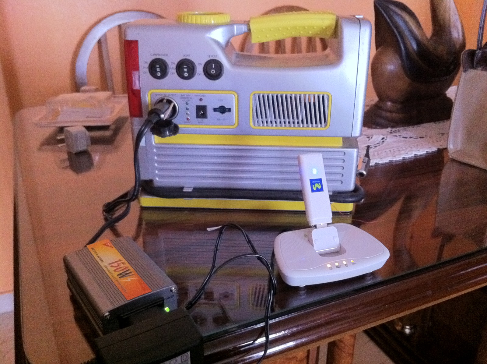

eahh he hecho algunas pruebas con el inversor y la bateria que tengo del compresor de aire, primero he enchufado cosa de poca potencia una base wifi con el modem usb.....funciona!!!
segundo...el portatil....funciona !!!
