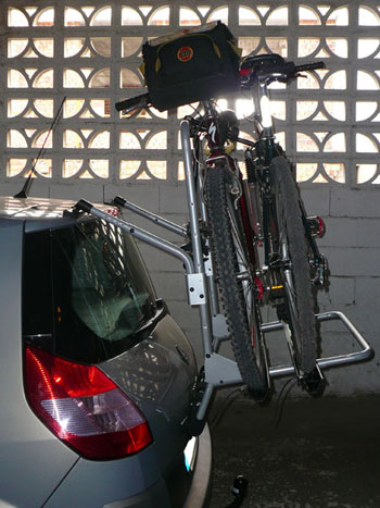

Ahora esta buscando otras alternativas, para poder llevar las bicis
Y su conjunto ahora es así, a ganado muchisimo en estabilidad.... y no es precisamente por que cambio de caravana y de marca, si no porque ya no lleva el porta bicicletas atrás...
