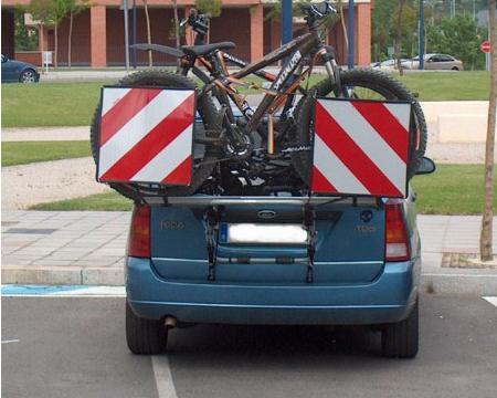

En la foto lleva dos porque sobresale por los lados, cosa que en la caravana no es asi y por eso solo tienes que llevar una, procura no tapar alguna luz de la caravana, si no puedes te tocara ponersela al portabicicletas.
