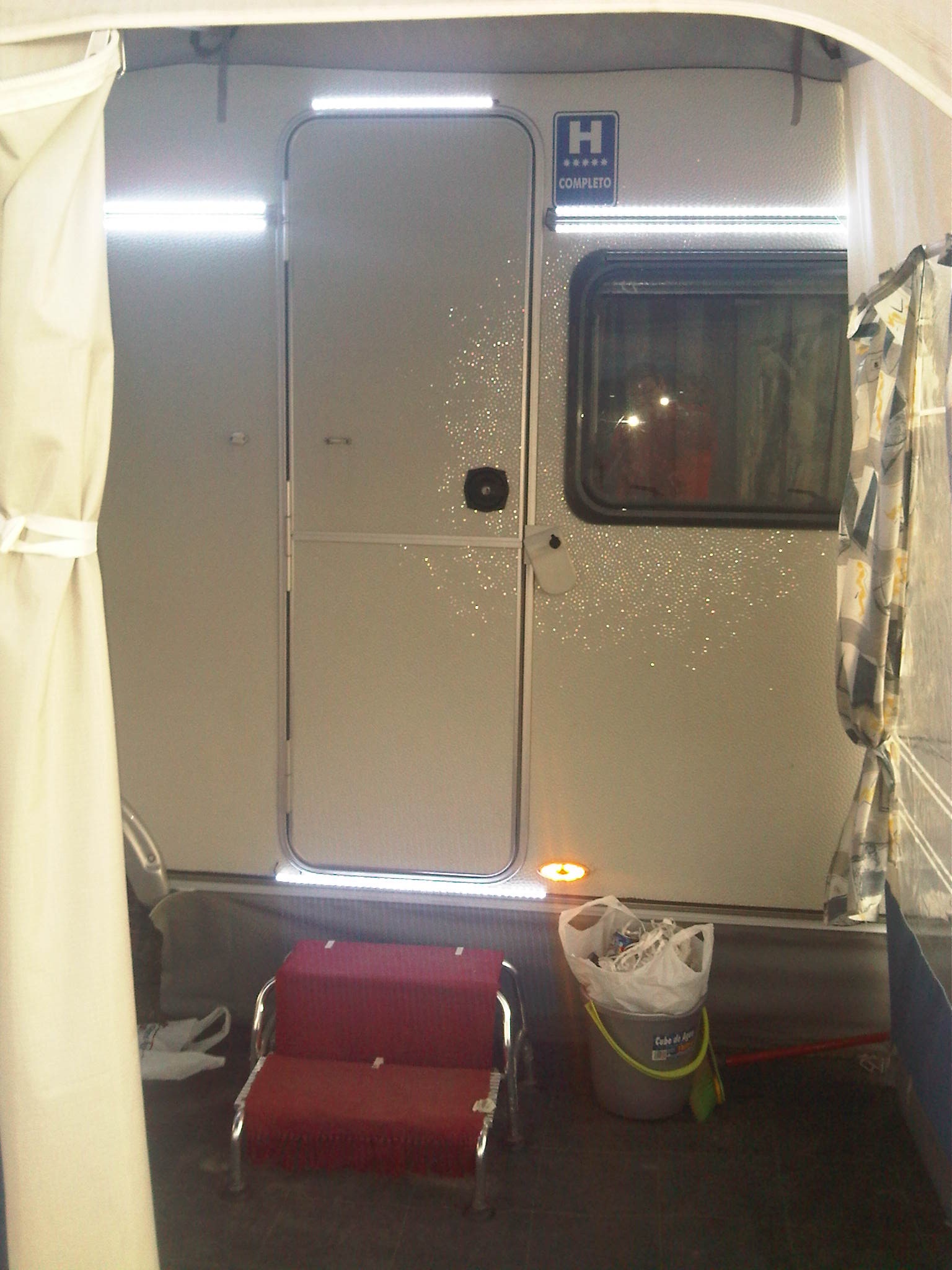

[quote user="Xavierete" post="108217"]LOKOO: Esa es la tuya!!!!!!![/quote]
si Xavi, es mi caravana

Te queda genial Miguel..............................una pregunta son para exterior, se dejan montadas fijas

[quote user="Brisa" post="108235"]Te queda genial Miguel..............................una pregunta son para exterior, se dejan montadas fijas[/quote]
Si Fidel, son de exterior, y se dejan fijas, te pongo el enlace de donde las he comprado.

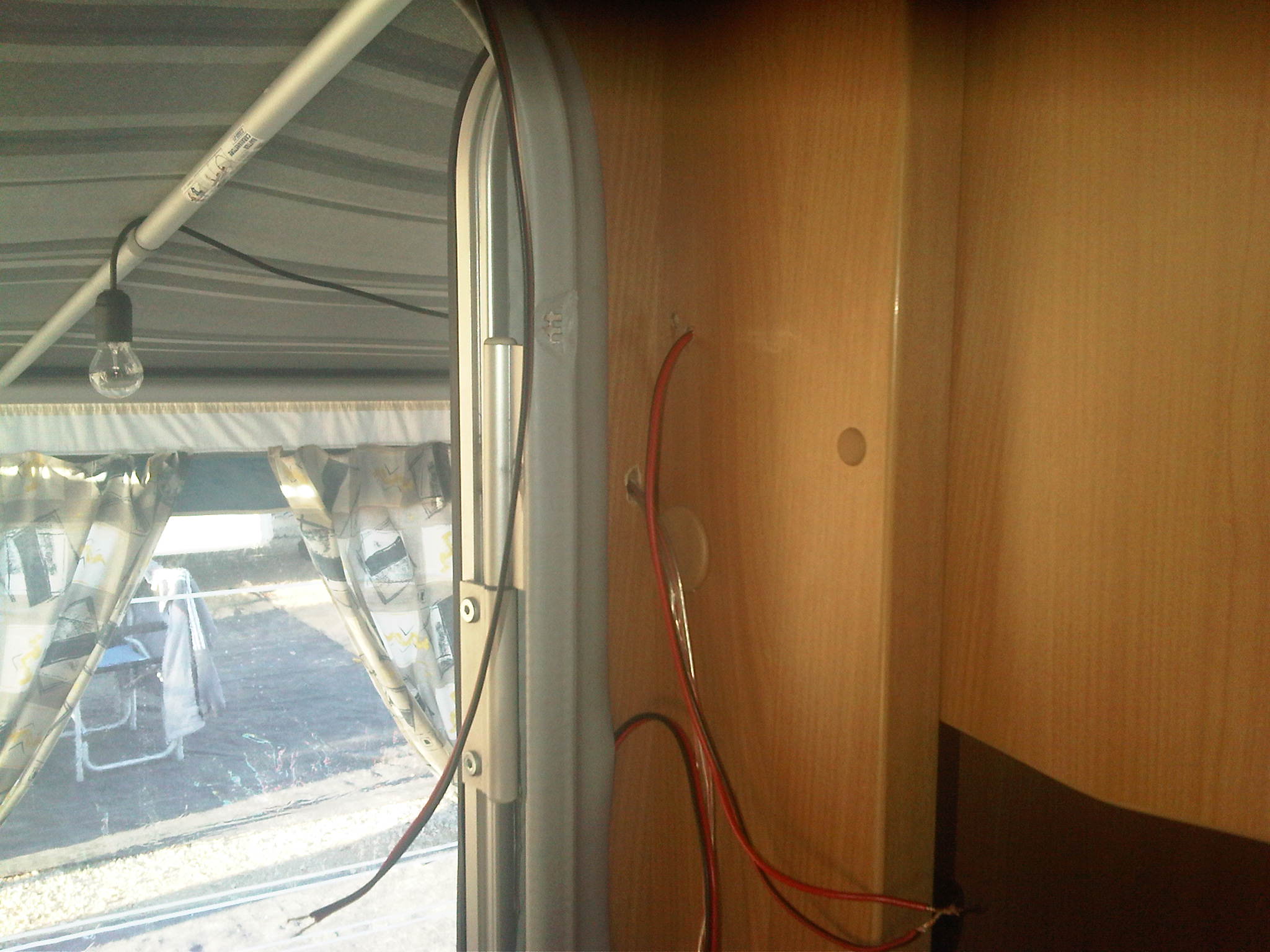

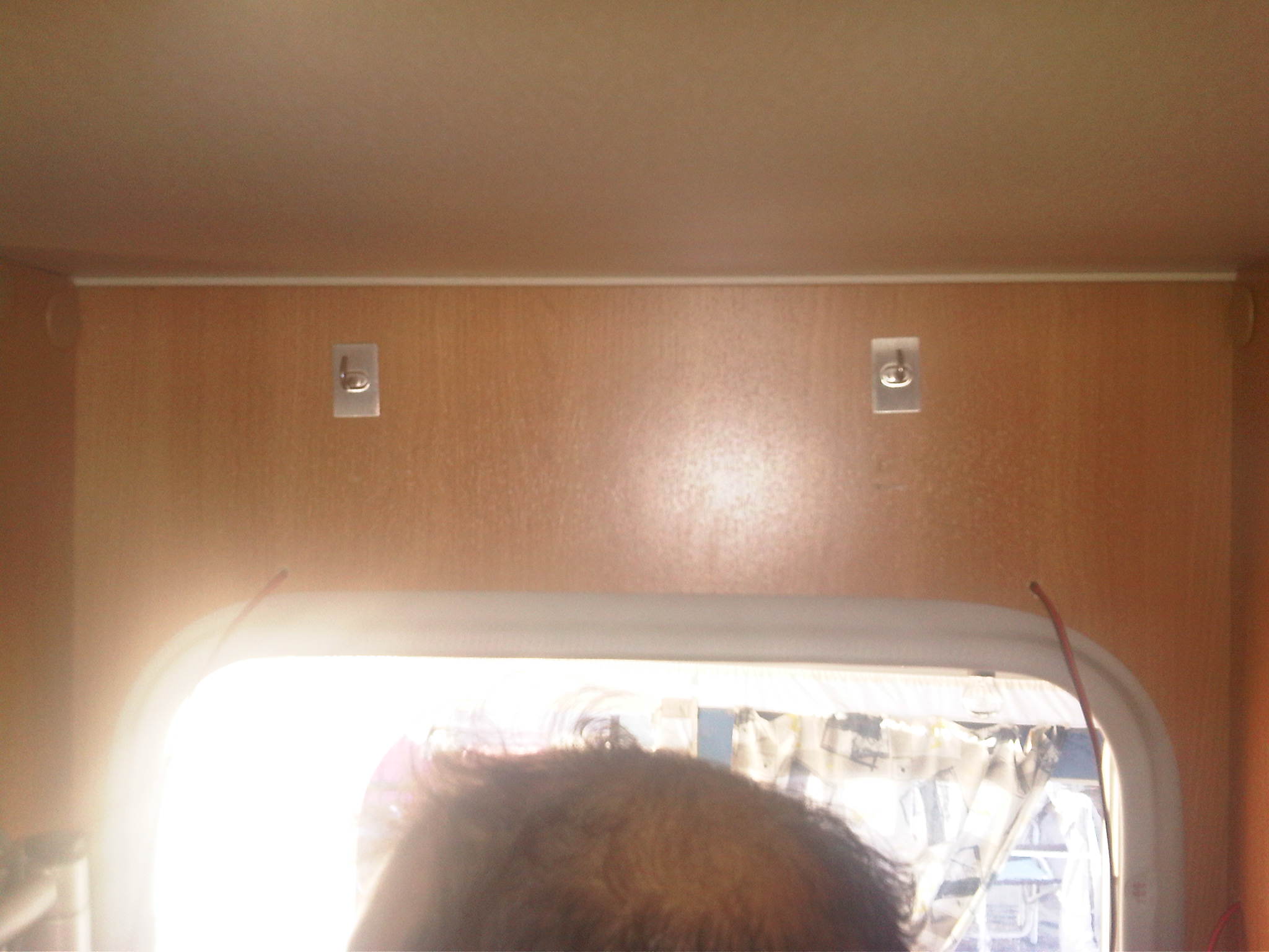

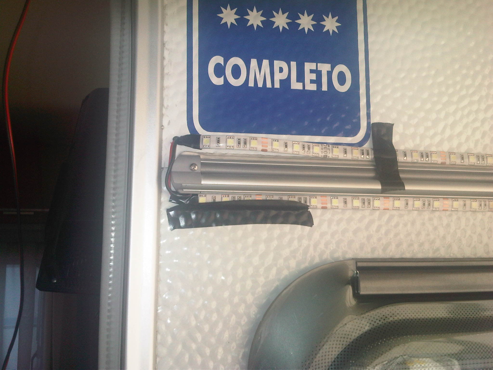

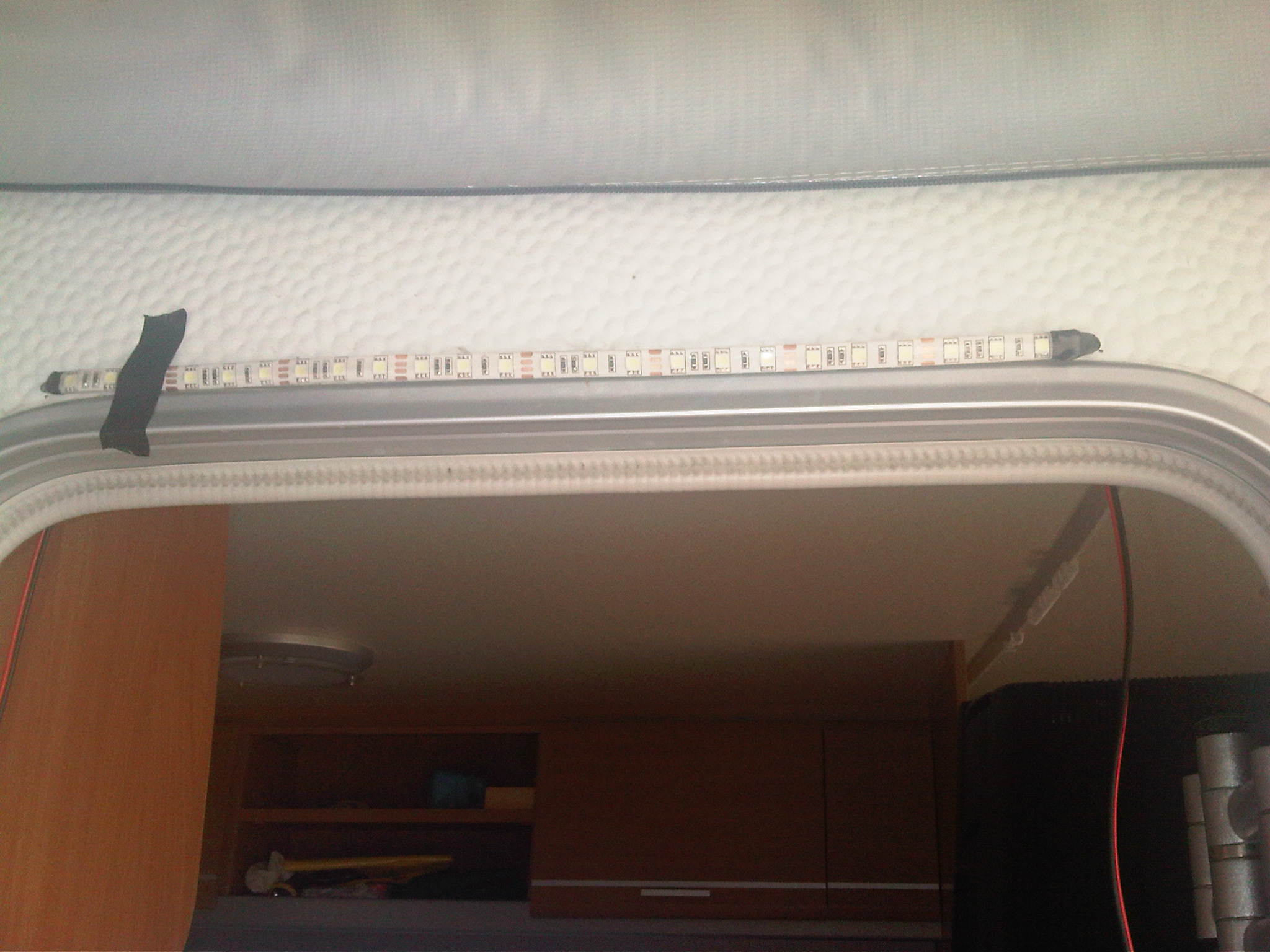

la corriente esta cogida de la misma luz del avance (12 v) y luego todos van unidos, esta tira, se puede cortar y soldar cada tres leds, con lo cual no es ir nada mas que poniendo y uniendo, con agujeros en la cv para ir pasando los cables por dentro
