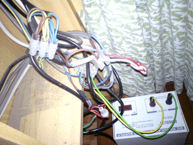

trasteando el otro dia, quite 4 tornillos y aparecio esto (el polvo ya lo he quitado) Esto es lo que tengo yo, supongo que la caja grande es el transformador de 220 a 12 (si lo apago no funciona el agua) y la cosita blanca del centro de la imagen abajo, de la que entra y sale un cable rojo supongo que es un portafusible.
Del resto de amasijo de cables, no tengo ni idea, y viendo lo que teneis en vuestras flamantes caravanas nuevas, creo que alguna proteccion he de poner.
Pero cosas de la vida, no tengo ni idea de a donde va cada cable ni para que sirve ni nada de nada.
¡Que envidia me dais! :cry:

Me pondré manos a la  obra y ya os pondre unas fotejos de como esta la instalación... Taer75 también envidio tu instalación!!!!
