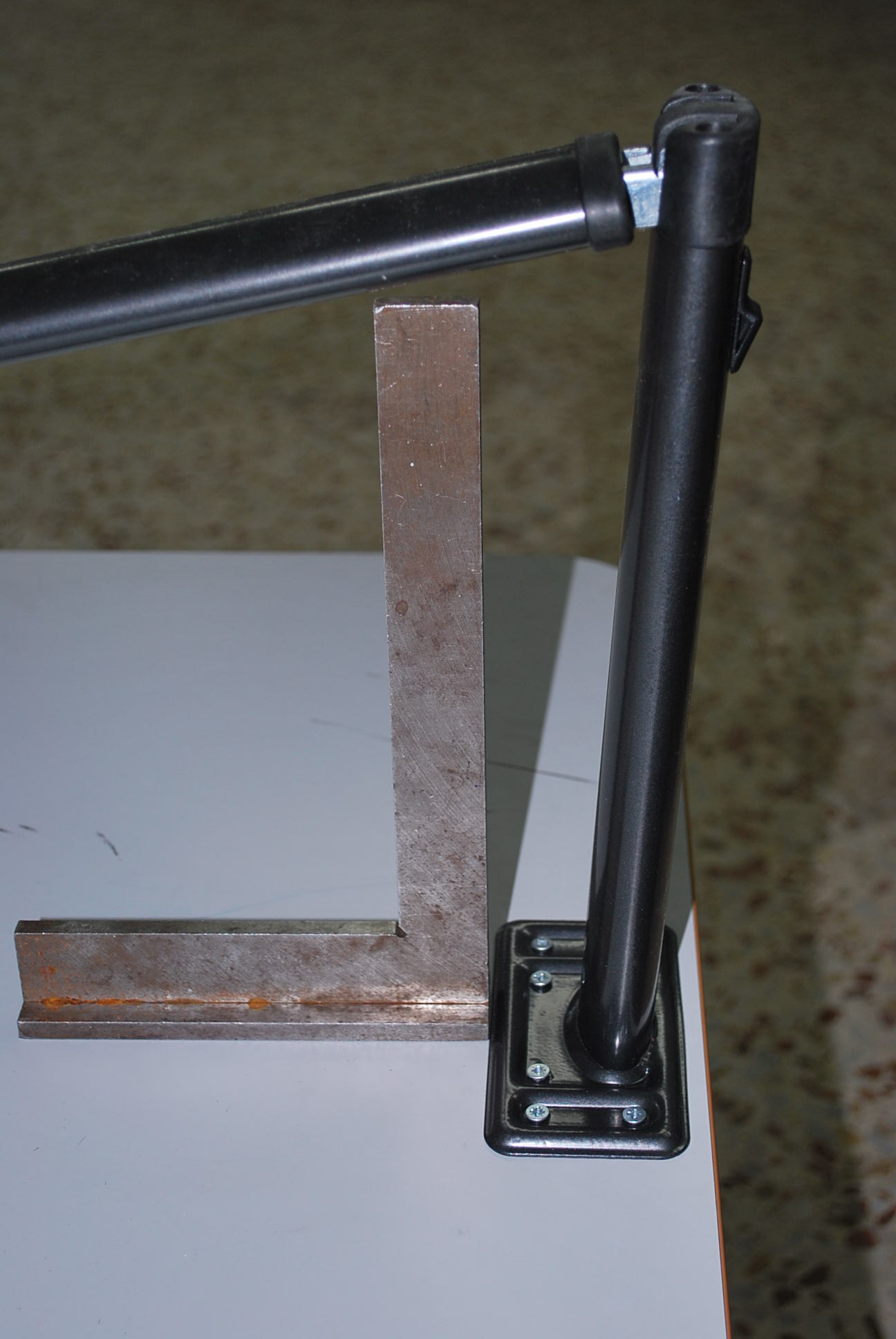

Hola Sunrollero!!!
De todas maneras el apoyo de la pata en el suelo no es una solución definitiva, para mí. La pata funciona como apoyo de la mesa en esa función; soportando un peso bastante inferior al que sería en la función de cama.
El sistema de se compone de 3 piezas, dos de ellas son las 2 partes de la pata (una fija y otra abatible, sujetas por la articulación ), y la tercera la sujección a la mesa. Ésta última se sujeta a la parte fija de la pata a través de 2 tornillos.
Es decir, el soporte se sujeta a la mesa a través de 8 tirafondos ( no lo recuerdo exactamente ), y éste va sujeto a la pata con 2 tornillos ( que no van soldadadas las piezas ).
Aparte el ángulo que forma la pata fija respecto a la mesa en mayor de 90 grados. Si se le añade un taco a la punta de la articulación para que ésta apoye en el suelo se podría correr el riesgo de descoyuntarse la unión del soporte-pata. No me da ninguna seguridad; y encima si se arrancasen los tirafondos....,el tablero es de DM ( cartón ).
Por eso he hecho un brico sin usar la pata...., ni el listón...!!!
Desconozco las Adria. Lo siento.
Saludos!!!
Re: ¿Hay Alguien Que Tenga Una Sun Roller Jazz 33 Del 2005-2006?
18-Mayo-2010, 16:14:02 »
Hola de nuevo, Sunrollero!!!
Aquí te pongo imágenes de cómo la pata no forma un ángulo recto respecto al tablero:
Saludos!!!
sunrollero
Mensajes: 114
19-Mayo-2010, 07:35:49 »
[quote user="juansinmedio" post="66687"]Hola de nuevo, Sunrollero!!!
Saludos!!![/quote]
Gracias por el detalle juansinmedio.
Tienes razón, no parece la pata muy robusta para soportar todo el peso.
Habrá que buscar otra solución más fiable y práctica.
Hasta entonces seguiremos con el travesaño.
