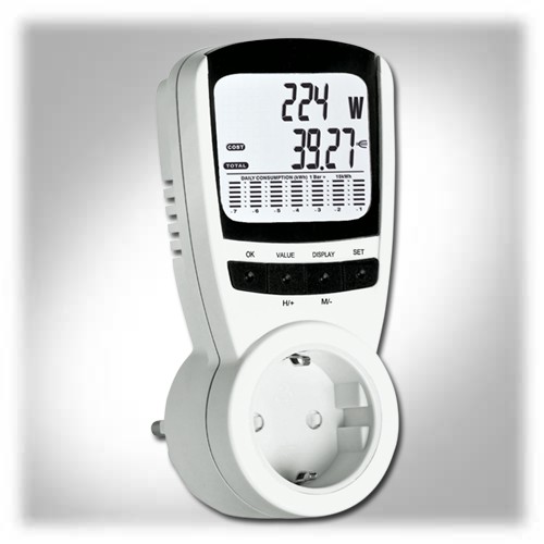

Antonio comenta muy bien lo de los consumos "extras", que restan potencia. Aunque ¿cómo podemos saber si la potencia suministrada es la correcta? Yo llevo este aparato para casos de "ir justos"...:
...Así controlas la potencia del aparato a usar. Yo uso gas y electricidad ( hasta donde te llegue...).
Saludos!!!
