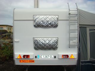

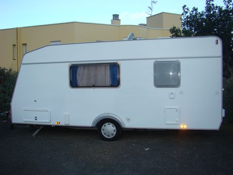

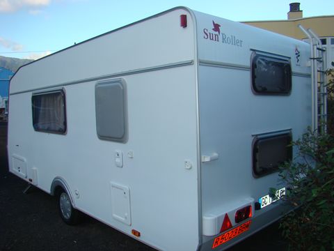

hola gallego,,mi experiencia a la hora de pintar mi cv fue con compresor y pintura de las que se usan para pintar coches,la verdad que quedo muy bien,te pongo unas fotos.

[quote user="palmero" post="114759"]hola gallego,,mi experiencia a la hora de pintar mi cv fue con compresor y pintura de las que se usan para pintar coches,la verdad que quedo muy bien,te pongo unas fotos.
Lo de las luces trasera lo has echo tu, no??
palmero
Mensajes: 169
Re: Pintura Cv
12-Marzo-2012, 15:08:24 »
a si es compañero,saque la idea del amigo fernando,las defensas son hechas de tubos de campanas extractoras y los faros los mande a pedir a una empresa de valencia si no recuerdo mal,y por dentro un cuadradillo de aluminio para atornillar.[quote user="Xavierete" post="114768"][quote user="palmero" post="114759"]hola gallego,,mi experiencia a la hora de pintar mi cv fue con compresor y pintura de las que se usan para pintar coches,la verdad que quedo muy bien,te pongo unas fotos.
Lo de las luces trasera lo has echo tu, no??[/quote]
Re: Pintura Cv
12-Marzo-2012, 15:28:26 »
[quote user="palmero" post="114773"]a si es compañero,saque la idea del amigo fernando,las defensas son hechas de tubos de campanas extractoras y los faros los mande a pedir a una empresa de valencia si no recuerdo mal,y por dentro un cuadradillo de aluminio para atornillar.[/quote]
Ya me lo parecia a mi que era como lo de fernando pero no estaba seguro. No tendras una fotos que se vea la trasera solo, no? Para ver de frente como te queda!

xavierete aqui tienes la foto,la tenia danzando por el foro,espero que te sirva

[quote user="palmero" post="114899"]xavierete aqui tienes la foto,la tenia danzando por el foro,espero que te sirva
[quote user="Xavierete" post="114824"][quote user="palmero" post="114802"]xavierete,creo que mañana bajare donde la tengo,ya te pongo las fotos.[/quote]
Muy bien muchas gracias!!![/quote][/quote]
ottia.....y la escalera??? llevas algo en el techo???.................................

A mi suegra,que es broma aqui en canarias duermen fuera, nada especial, lo tipico,la antena y la placa,venia puesta cuando la compre[quote user="Charlye" post="114923"][quote user="palmero" post="114899"]xavierete aqui tienes la foto,la tenia danzando por el foro,espero que te sirva
