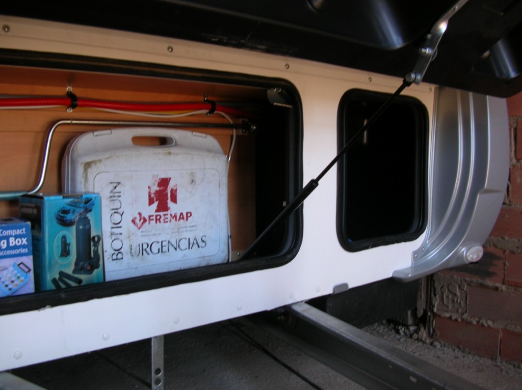

Efectivamente es para poder circular con el gas funcionando. Abrí un hilo sobre un Pick Up Caravan y entre otras cosas fotografié el alojamiento de las botellas (hasta 3 botellas):
Hay que reconocer que de esta manera el uso del gas en marcha se le vé correcto; incluso la obligación de la sujección (en mi cv el alojamiento está independizado, es para una sola botella y no lleva sujección..).
El caso es que a nosotros, el tener que modificarla para poder usar la encimera...., como que no vale la pena; y es que la nevera va a 12 V....
Tu conocido que ha variado la instalación debería tener el IRV-1, ya que ha variado la instalación original.

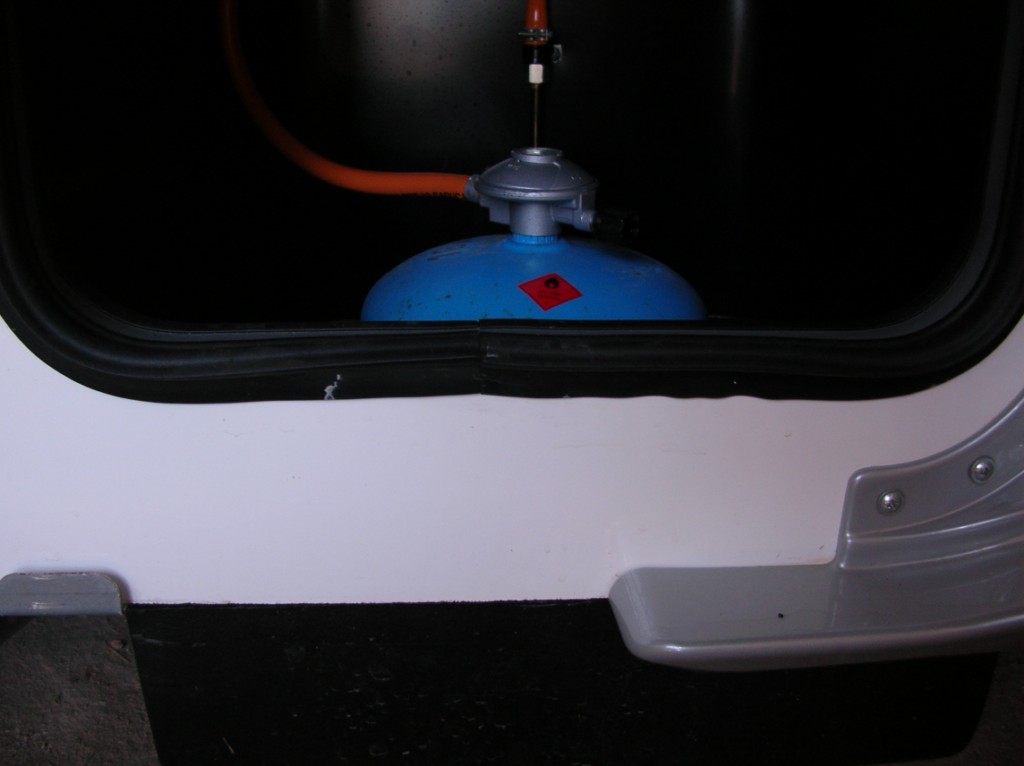

La "alcachofa" negra, a la que me refería es esta:
Y tampoco esta permitida por ser de regulación variable y solo esta homologada para instalaciones exteriores, osea si la bombona esta en la calle.
La que tu pones, al parecer y por la norma
Citar
El diseño, construcción y montaje de las instalaciones se realizará con arreglo a lo establecido en la norma UNE-EN 1949.
no se puede poner... ya que solo se podría poner en aparatos portátiles, tales como cocinas exteriores y estufas.
Te pondría la norma UNE-EN 1949, pero no es de libre lectura, solo esta disponible en libros especializados y en web de descarga de pago... así que no la podemos consultar, habrá que fiarse de lo que nos dicen los instaladores.
