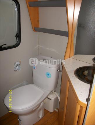

me han ofrecido otra tango 495, está todo muy bién pero (siempre hay un pero) lleva wc triturador no químico. Mi pregunta es si podría volver a poner el wc químico y si me podéis orientar de cuanto me podría costar.

Poder todo se puede, barato no es, son unos 500€ aprox. Sin mano de obra.
Mira:
http://www.m3caravaning.com/tv1.php?subfamilia=54

Porque no quieres el wc con triturador?

¿Porque pesa 70 kg, y esta en el peor sitio posible, en la trasera de la caravana?...  :wink:

y porque todos los camping no tienen desagüe en cada parcela....supongo
los tienes portatiles mas baratillos, hace poco en lidl por 44 eurillos

Por ambas cosas.
