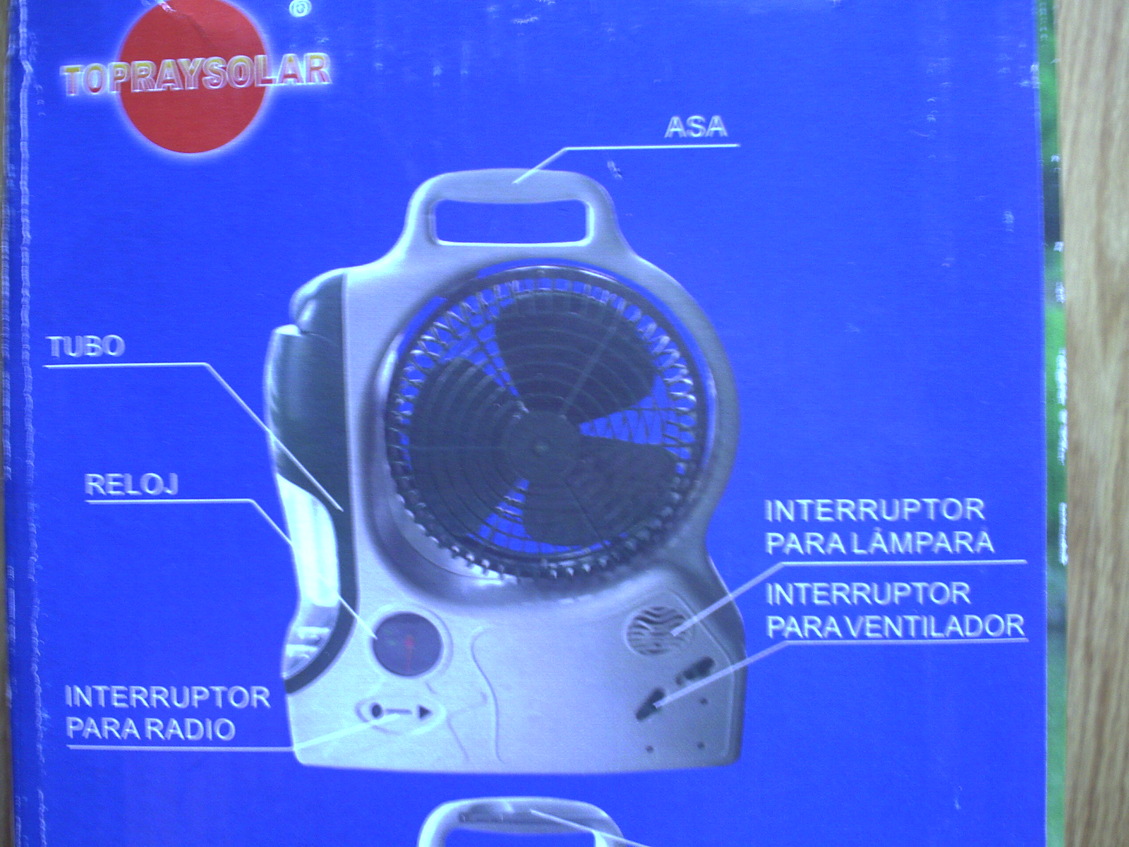

Te lo digo por que tengo un kit que viene con el mismo tipo de panel solar y es una cuestión fisica: a más supercie de placa más wats de potencia y eso es lo que hace falta  para cargar la batería de un coche o de una autocaravana un panel solar de dimensiones considerables.
El kit (de juguete) que tengo es este.
Y estos son sus límites:
Para cargar una batería de servicio hace falta más potencia y más dinero como unos 500€ el modelo más económico.
Así que te muestro con detalle que podrías hacer con ese panel solar:
Todo funciona OK pero es que encima, para que el reloj no falle -por falta de corriente de batería si te descuidas y se descarga- no se alimenta de la batería interna sino de una pila de 1.5 que alojas en su interior, vamos como todos los relojes de ese tamaño jajaja
La batería interna que lleva es una pequeña de características muy limitadas.

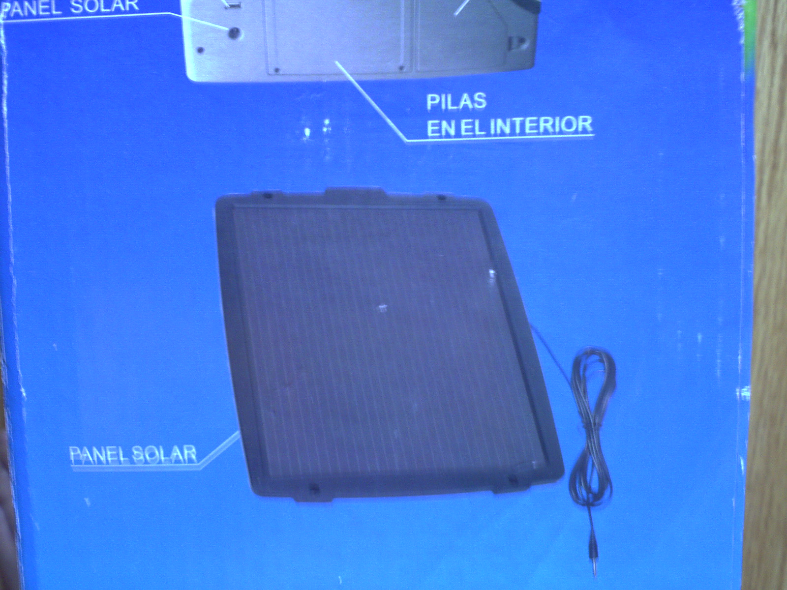

Esta es la parte de atrás del kit con panel solar:
Y este el panel solar de 4.5w.
Fijate que en tu anuncio pone 5w máximo es decir como mucho 5w y tu para tener suficienta autonomia necesitas 300w mínimo.
Conclusión, no es un cargador solar es un panel de mantenimiento si se usa para baterias grandes. y cargador de pequeñas baterias.
