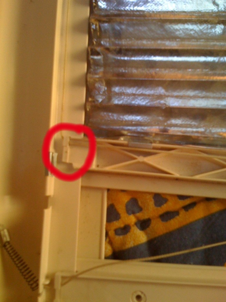

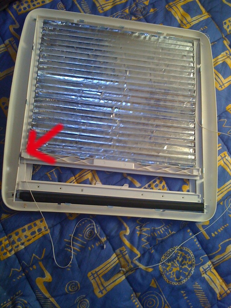

[quote user="Antonio y Merce" post="43779"]eahhh pues esta tarde que ya hacia menos calor me he puesto a indagar...resulta que tirando del marco ese para abajo sale todo el conjunto y ya se puede ver que es lo que ha pasado, pues resulta que una de las guias se le ha partido una pestañita que es por donde creo yo circula el hilo y ahora claro se sale, y con un solo hilo no va bien, asi que lo he tenido que quitar y ahora pues....está suelto. Por lo menos se puede cerrar y abrir, lo que pasa que queda "chafo" no tirante y queda algo feo, supongo que será complicado buscar esa pieza, gracias por vuestro interés muestro foto para el que le pase que sepa lo que es.
Hola a todos:
Ante todo perdón por rememorar un hilo tan antiguo, pero es que me acaba de ocurrir lo mismo que a Antonio y Merce en su día, y buscando en el foro he dado con él.
Como en su día no se explicó cual fué la solución final, me atrevo a pediros información al respecto.
El tema quedó pendiente o bien de hacerle un apaño o pedir el marco a roulot..
Yo el apaño ya lo he hecho, es decir, he pegado la pestañita de marras, pero ahora no consigo poner los hilos dichosos en su sitio, es decir, de manera que hagan su función, ya que colocarlos sí que lo he hecho, pero el oscurecedor se queda igual de flojo que si no le pusiese nada.
Y ahí va mí consulta con vuestro permiso, cual fué la solución?
Si es que hicisteis el apaño, cómo van los hilos?
Y si por el contrario tuviste que comprarlo a roulot, te coincidieron bien los agujeros con los que trae la parte superior de la claraboya?
Parto de la base, que al tener yo también una sun roller jazz, la claraboya sea la misma.
Mil gracias por la respuesta y perdon por el atrevimiento. :wink:

Lo arreglaste? Tengo el mismo problema y quiero ponerme a ello. Además, no encuentro el recambio en rulote.
Re: Oscurecedor Claraboya
« Respuesta #21 en: 06-Febrero-2013, 11:34:29 »
[quote user="Caravana CAT" post="137476"]
Gracias.[/quote]
Pues no te podra contestar por que ya no esta en el Club, pero si pones fotos de lo que te apasado a ti quizas te puedo ayudar o almenos a intentarlo.
Yo tengo esa claraboya tambien. Por si no tiene mucha solucion tambien te comento que en Milanuncios hay una que vende esa piaza sola.

Muchísimas gracias por el enlace. Lo guardaré. De momento, he sacado el marco, reparado los trozos rotos pero ahora no se el orden de las cuerdas. Es decir, no se cómo se cruzan y por ende, no recoge bien.  :twisted:
Si algún alma caritativa supiese decírmelo, le estaría muy agradecido.
