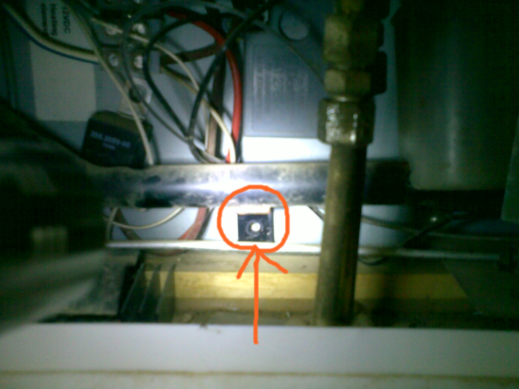

buenas amigos, aunque este hilo es un poco antiguo, pero me ha servido pues, he hechado un vistazo al tornillo que dicen que se afloja y me he quedado atonito cuando he visto que estaba tirado abajo...pongo foto,, por eso en la revisión ponen el refuerzo porque este tornillo se cae facilmente, los que no habeis llevado la nevera a revisíón al menos desmontar la tapa de rejilla de abajo y mirar el tornillo que este apretado, pues se ve que se afloja y se cae, afortunadamente he comprado la tuberia y no contemplo ninguna salida de gas...

08-Agosto-2010, 12:01:05 »
Muy utiles las fotos, yo como estoy en el extranjero tendre que arreglarlo yo mismo. :)

08-Agosto-2010, 12:14:12 »
ok, Juanma, yo por razones de tiempo aún no lo he llevado a que le pongan las fijaciones esas adicionales, de todas formas haz como yo abre la rejilla inferior, muy fácil con un simple destonillador, y comprueba dicho tornillo, pues ya has visto que en el mio estaba caido en el suelo y la tuberia esa negra se movia un poco, luego comprueba si hay fuga de gas...ojo, no con una cerilla jeje, sino con agua jabonosa, hecha un poco de agua con jabón o mistol en las uniones de los tubos y observa que no hay burbujas...
