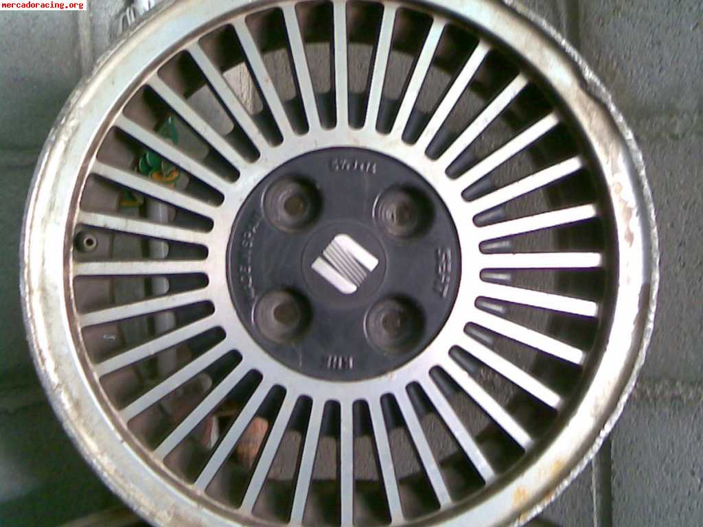

03-Mayo-2010, 15:50:47 »
Para mi caravana sierve las de los antiguos Ibizas, Málagas, etc. Como las de la foto:
El otro día encontré unas en un desguce, pero no vendías dos, vendían las cuatro.

Estas llantas no son para remolques, cuidadín, cuidadín.... revisa antes la capacidad de carga

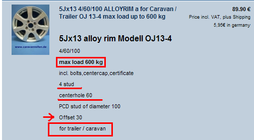

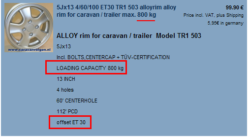

Sólo tienes que ver si encajan con las medidas de tu llanta original, éstas sí son de carga.

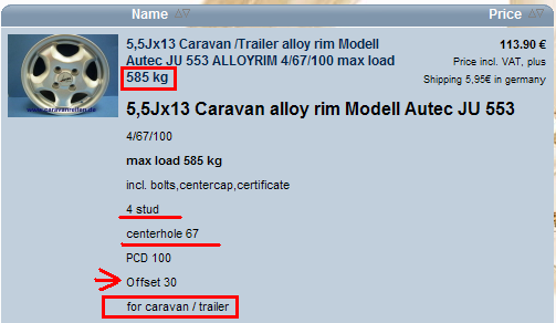

Enlace a Caravanreifen [/url]
El encargado o lo que sea se llama Gunnar Braasch es un tío enrollado, y serio...
