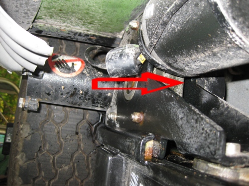

Bien pues estoy un poco mosca con el movedor, hasta la fecha ha ido de maravillas pero últimamente me cuesta mucho aproximarlo y separarlo
Me da miedo me falle cuando lo tengo aproximado u no lo pueda separar, sabéis a que es debido si hay que engrasarlo o algún mantenimiento..................

yo tambien tengo el enduro comprado de los ingleses, el mio se aproxima dandole vueltas con la manivela, hasta la fecha sin problemas sigue estando igual que siempre, los carriles no los he engrasado nunca, estan como venian...me parece muy raro que se te haya endurecido...a ver si encuentras el problema

Fidel, el ataque lo ejercen dos coronas dentadas sin desmultiplicación, es muy fácil verlas, hay una carcasa de plástico que puedes quitar sin problemas, la trasmisión la hace una cadena tipo bicicleta aunque mas fuerte, tanto las coronas como la cadena vienen engrasadas y aunque no las he engrasado aún puede que en climas muy calurosos sea conveniente hacerlo, si le faltase grasa efectivamente el despegue puede que sea duro, de todas formas puede que también en climas calurosos sea conveniente lubricar las guias correderas ya que dices que te cuesta trabajo la aproximación, desmonta la carcasa y te darás una idea, creo que son tres tornillos

Alfredo la corona dentada efectivamente lleva grasa y esta bien lubricada, en la parte baja lleva otra tapa con cuatro tornillos esa no la he desmontado mañana si tengo un rato lo miro a ver lo que hay escondido

Alfredo desmonte una tapa que lleva un tornillo donde va el engranaje y si esta bien de grasa
Hay otra tapa en la parte baja que lleva cuatro tornillos debe, de ser la cadena que dices tu lo mirare mañana a ver que es lo que me encuentro lo engrasare todo
Ya os cuento como me va, por que la verdad es que cada, vez lo encuentro mas duro de mover

Parece raro que sea por falta de engrase, con tan poco tiempo no?
A ver si se va a haber metido algo que entorpece el movimiento de la cadena o de alguna de las coronas....

, la traslación de los rodillos la hace una tuerca sinfin , yo muevo los rodillos a mano y sin dificultad, me imagino que sabrás que se pueden trasladar los rodillos independientemente uno de otro, prueba por separado para comprobar si los dos tienen el mismo problema

Después de abrir la parte baja del movedor me encuentro con un cilindro perfectamente engrasado
Lo que hice, fue engrasar esta zona que os señalo con con aceite de engrase de cadena para moto que tenia en spray
Ahora va suave, el aproximar y separar, por el momento queda solucionado..............

O sea que era suciedad u óxido en la carrilera ¿no?, está bien saberlo
