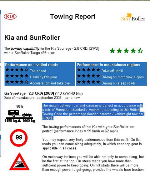

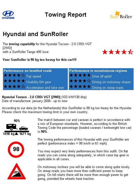

[quote user="diegoato" post="28368"]mirar estos resultados :
como puede ser que hyndai pesando mas me diga que me paso 98 kg y con kia que pesa menos el coche no me diga nada , y que por solo 10 cv mas que tiene kia respecto a hyndai en hyndai me den las estrellas en rojo .
vosotros que opináis de esto .
gracias[/quote]
Muy facil, diegoato, el tucson tiene un MMR c/f de 1.400 kg, a si que no puede llevar esa caravana que tiene un MMA de 1498 kg
http://www.supermotor.com/nuevos/coches/coche/HYUNDAI/TUCSON/CESHYTU120/2.0_CRDi_VGT_Classic_4x2.html
