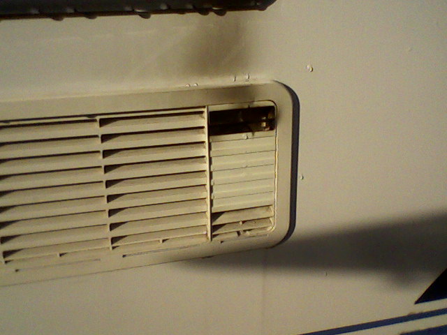

Juan.... :-| .... apunta a otro gallina... yo tampoco me atrevería a dejar encendida la nevera a gas.... :-| .... es mas solo la he encendido a gas cuando me la dieron y nunca mas la he vuelto a encender.... y mucho menos desde que vi esto a un vecino de parking....  :-| .....
