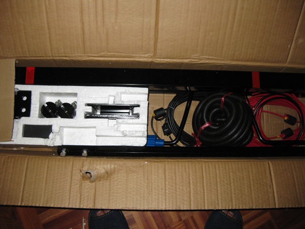

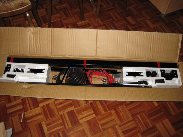

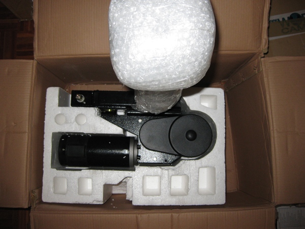

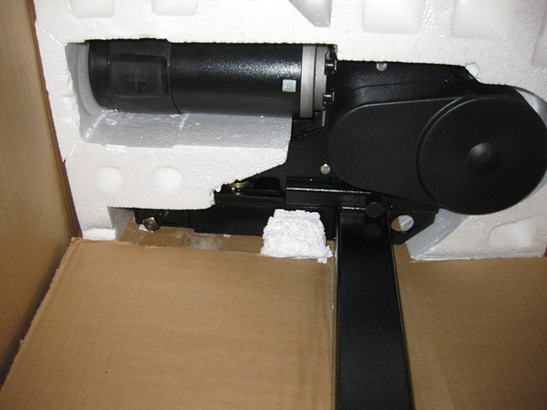

Pues esta mañana he recibido el movedor desde Inglaterra, todo perfecto, ahora a montarlo solo me falta la batería y el cargador
Estos son los paquetes y el contenido

Bueno Fidel veo que ya te ha llegado el juguetito, por las fotos te ha llegado exactamente igual que a mi. Ahora empapate bien el video y a montarlo que ya verás como es muy sencillo, algo entretenido pero sencillo. Si tienes alguna duda ya sabes donde encontrarme. Un saludo.

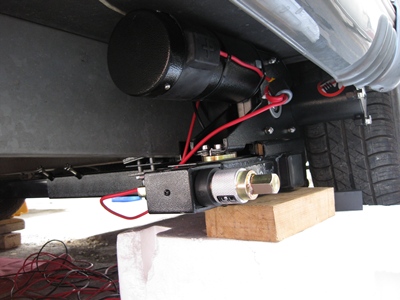

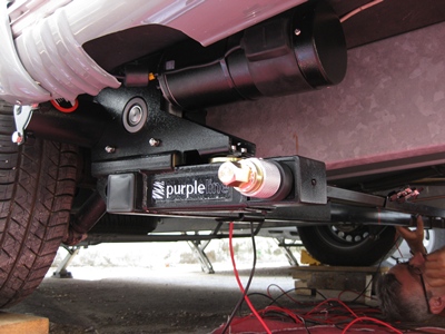

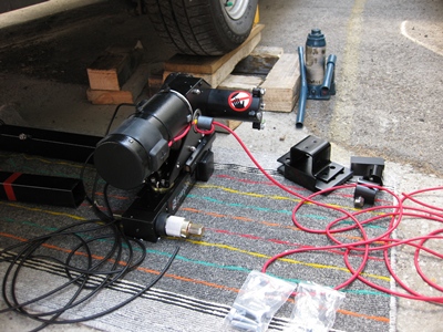

Bueno pues al final este domingo pasado y con la ayuda de mi hija nos fuimos a la cv a montar el movedor
Lo dejo en este hilo ya que lo abrí aquí  si queréis moverlo al de brico correcto

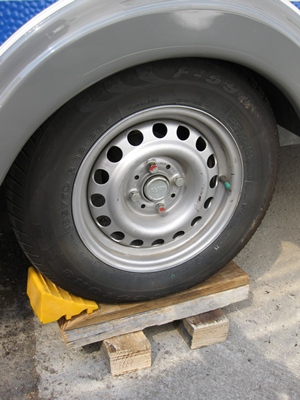

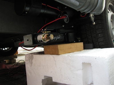

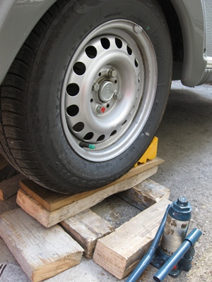

Lo 1º subir la cv unos centímetros para poder trabajar mejor y bajar las patas para asegurar y poner el freno de mano
Después de sacar todas las pieza, conectamos lo cables a los motores, ya sabéis positivo y negativo
Unimos los dos motores con sus barras correspondientes y lo elevamos a la altura del chasis, sujetamos, primero uno con sus tornillos y después el otro lado sin apretar los tornillos, para su ajuste final
Una vez comprobado que todo esta en su sitio damos el ultimo apretón a los tornillos de sujeción de los motores y a los de las barras...............al final colocamos los topes para asegurar y listo
A continuación llevamos los cables y los grapamos asta el orificio por donde queremos pasarlos al interior del arcón, en mi caso el aron del comedor justo detrás del eje.....................................y como no tenia la batería pues final de la primera parte, cuando reciba la batería continuaremos a ver si todo esta bien

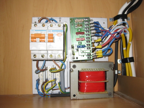

Como puedo sacar una toma para un enchufe a 220v de esta centralita
Desconectado Fido
  • Mensajes: 147
Re: Me Llego El MOVEDOR
« Respuesta #13 en: 16-Septiembre-2009, 01:14:23 »
si te entendi bien lo que quieres es sacar unos cables para colocar un enchufe que tenga corriente de 220, es facil mira del conjunto de faston que te marque en negro sacas un cable del conjunto rojo otro y ya tienes 220 y luego si lo quieres con toma de tierra sacas otro del conjunto amarillo, sacandolo de esos conjuntos lo tienes protejido con los automaticos de caravana,espero haberte servido de ayuda.
Sun Roller Queen 380t & Citroen Picasso HDI 110cv
   VR 46
« Respuesta #14 en: 16-Septiembre-2009, 16:23:20 »
Pues según me lo explicas esta fácil yo es que soy un negado en electricidad y meda cosa y antes de meter mano quería la opinión del experto
Pues muchas gracias" fido" me ha sido de gran ayuda
