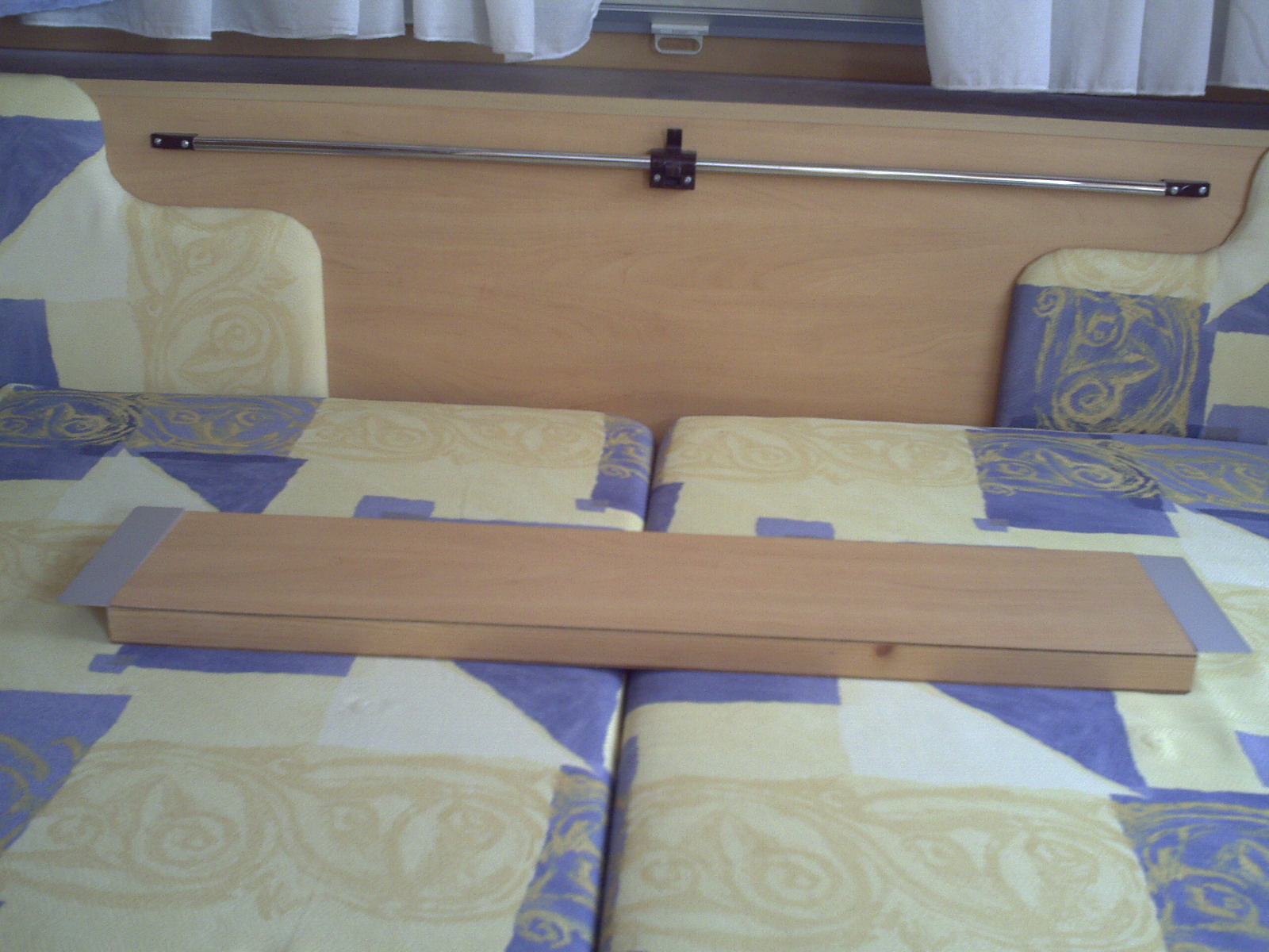

Bueno ya sabes que lo mejor es que te las den donde compraste la caravana, pero yo te envio las medidas. Atención medidas del añadido para las camas de Queen 380-T las medidas son iguales para la litera y para la cama de matrimonio.
Esto es la vista general:

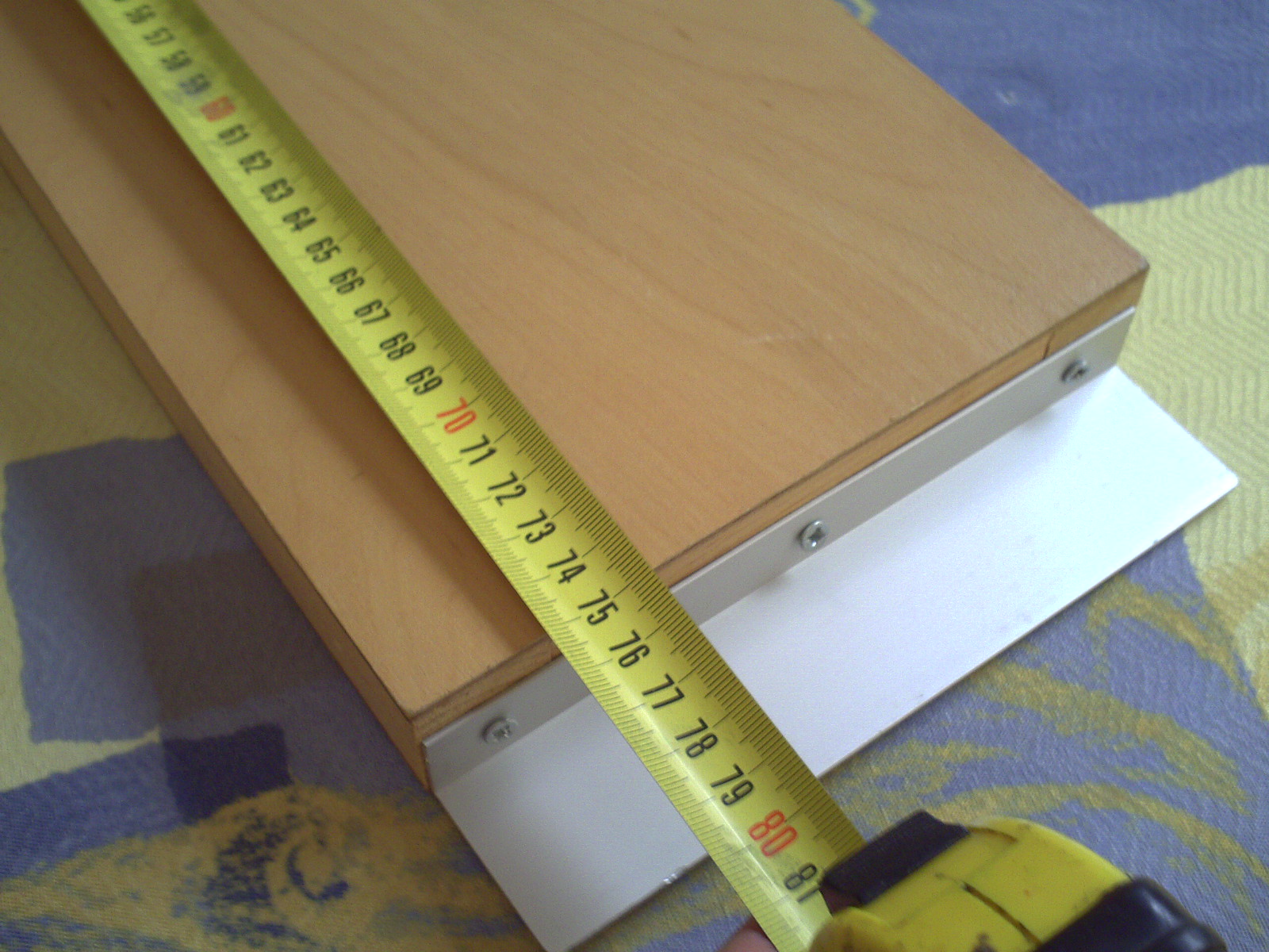

Esto es el largo de madera:

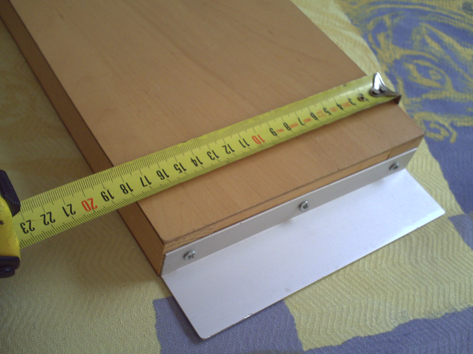

Esto es el ancho de madera:

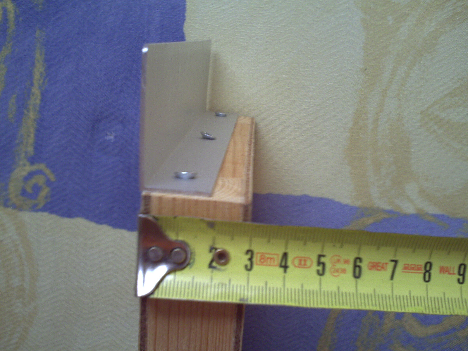

Esto es el grueso de madera:

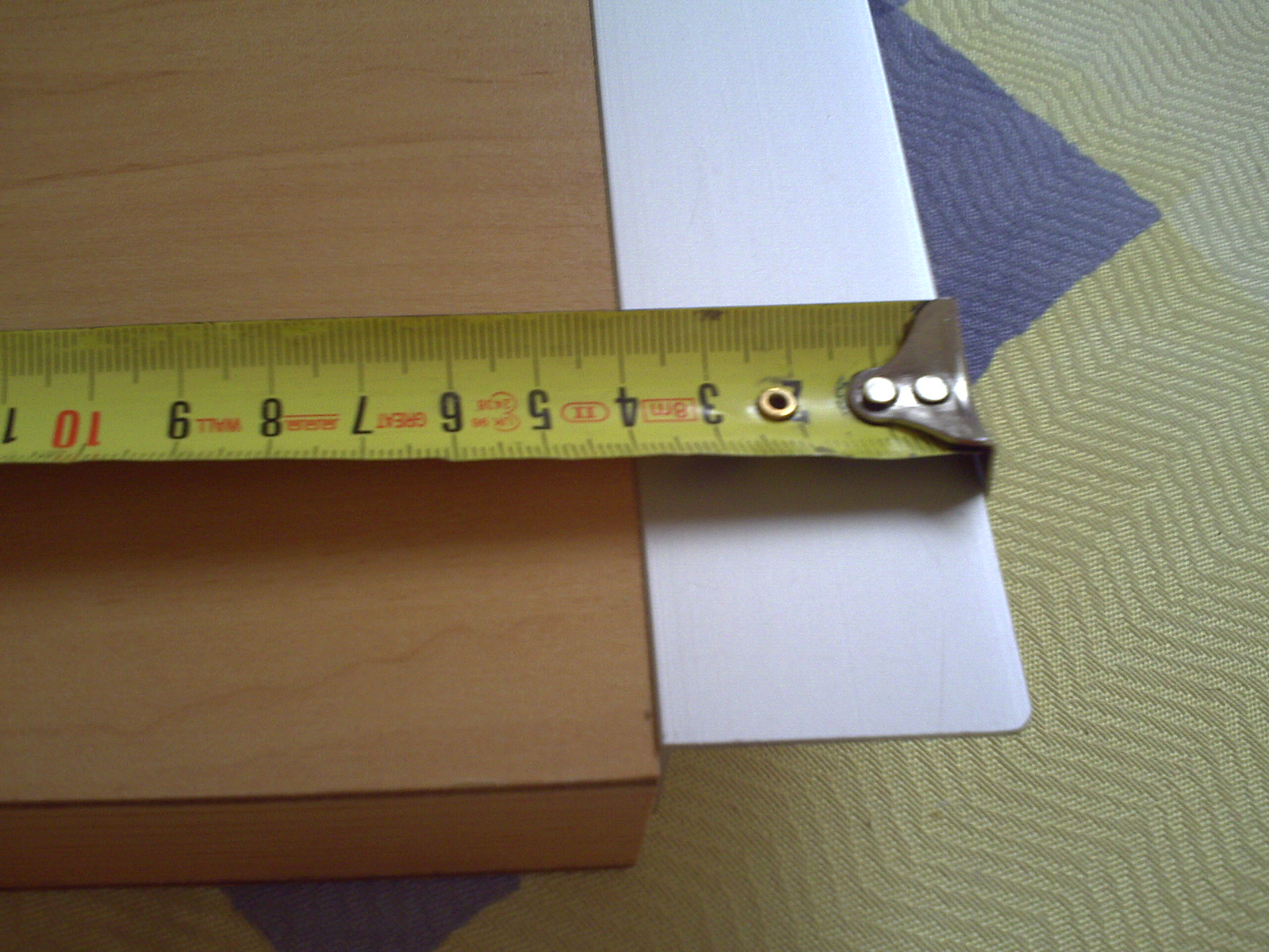

Esto es la sección de aluminio:

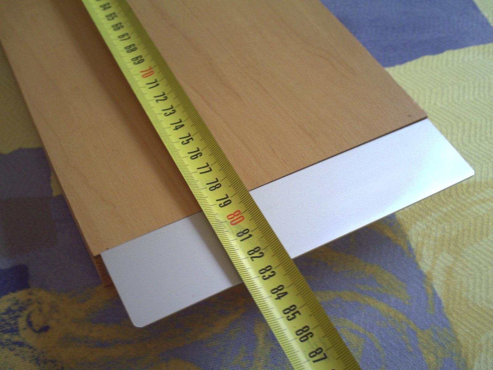

Esto es el largo total incluido el aluminio:
