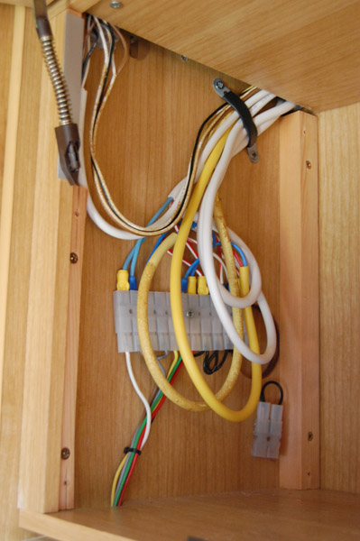

Hola Maestre, imagino que te refieres a este tipo de piezas de plástico:
...o a listones como el del fondo de este armario:
Yo creo que en cualquier caso hay que sustituir todos esos ensamblajes por otros nuevos, pero previamente asegurándote de que los tornillos caigan bien centrados sobre los listones de los paneles laterales de la caravana.
Si los agujeros originales de los tornillos están ya holgados, o bien haz las uniones en otro sitio, o bien tapona previamente los agujeros originales con una mezcla de una gota de cola blanca y serrín, de modo que queden totalmente cerrados.
No sé si me explico...
