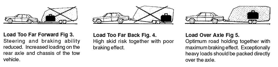

Solo una cosa mas, llevar mas de 85 kg de peso en vertical en la bola, es peor que llevar 300 kg en el maletero del coche, aunque nunca se me ocurriria hacer ninguna de las dos cosas.... :wink:

Ahora he dicho que la carga en la cv iría en el centro; como muy bien ha dicho Jose Luis, pero de exceder por volumen y no por peso creo que sería hacia el enganche; aunque mi Jazz 400 L lleva la puerta garage y debajo de la litera cabe bastante, y allí metería cosas de "duraluminio" por lógica.
Muchas cv llevan alojamiento en el arcón delantero para botellas grandes de gas y mucho sitio para enseres....
Mi coche "por suerte" creo que no padecería tanto como otros ese "hundimiento" por que es un Citroen C 5 y siempre mantiene la altura; pero el comentario también vá para los demás que "por desgracia" no tienen un magnífico coche como éste. :grin:  :grin:  :grin:  :grin:  :grin:
Fuera de bromas!!!!
Yo no tengo ese "problema" pero mucha gente pudiera tenerlo y creo que todo el mundo debe conocer los "pormenores" de una carga buena, efectiva, lógica y correcta.
De colocarla en la parte trasera creo que sería la peor.
Siempre digo:"un pequeño exceso de carga", y no hasta que "quepa".
Si está en el suelo el centro de gravedad siempre será más bajo y, por consiguiente, más estable la cv.
Ahora, que un coche bien cargado de personas y maletero puede ser en ocasiones "un mal conductor" de nuestra cv.
Mi coche cargado la suspensión no actúa igual que descargado; mayor masa-mayor inercia en recorridos de suspensión...
Sigo con mis dudas de cargar el coche antes que la cv.
