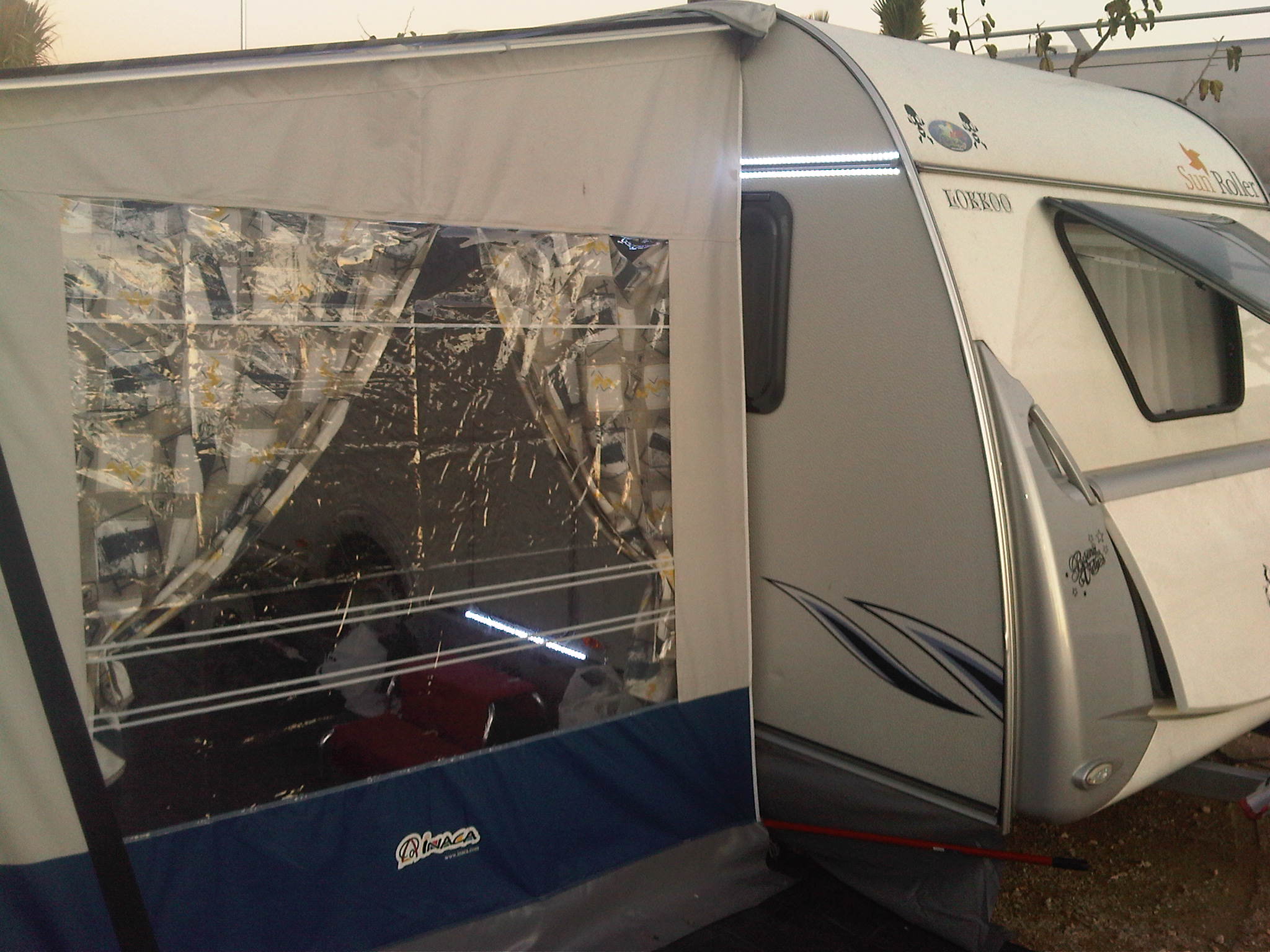

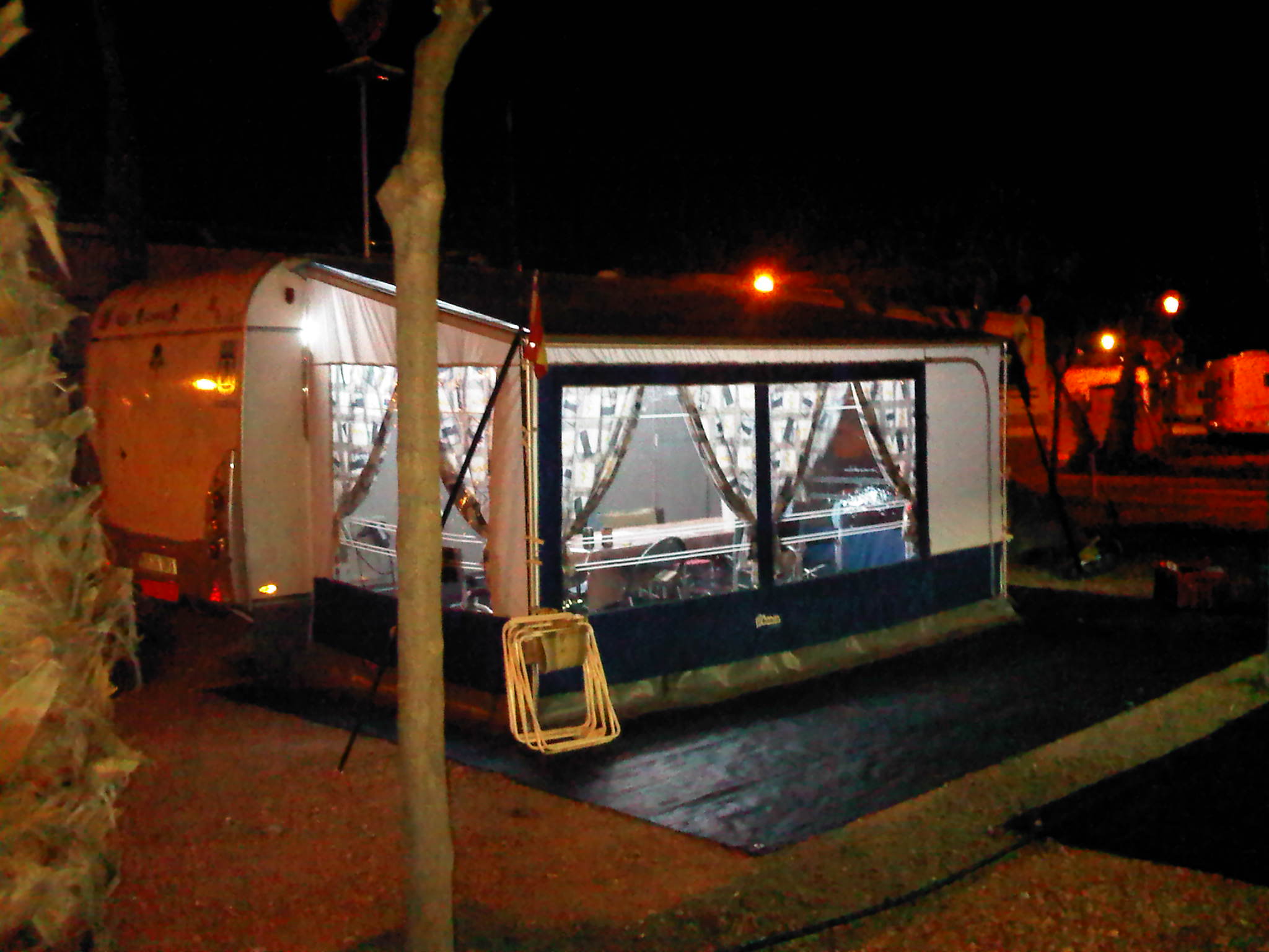

13-Enero-2012, 08:27:28 »
bueno pues asi mas o menos a quedado la cosa
Re: Iluminación Exterior Avance
13-Enero-2012, 09:29:51 »
Jo, cuánta luz!, con lo desapercibidos que pasamos bajo la luz de un tubillo y una botella de crema con yelo
13-Enero-2012, 11:12:22 »
LOKOO: Esa es la tuya!!!!!!!
