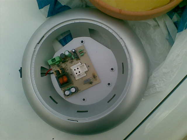

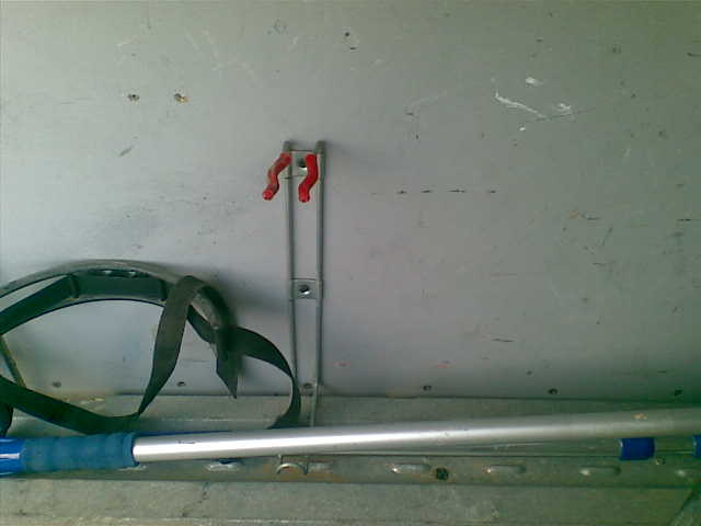

el plafón es de 12v y yo lo llevo en el salonsito pequeño, lo segundo es para agarrar la llave de las patas???? y lo tercero pienso lo mismo que tú.

lo de las fundas rojas. es un soporte para un extintor.
Yo tambien tengo uno.
Re: Pregunta , Pues Soy Muy Novato
08-Septiembre-2009, 22:13:16 »
[quote user="Anakin" post="47266"]lo de las fundas rojas. es un soporte para un extintor.
Yo tambien tengo uno.[/quote]
Cosa obligatoria según legislación

Yo opino lo mismo, el extintor en su sitio que es lo de la fundas rojas, la vela pa dar de comer a los mosquitos, y el plafón mira si funciona y si no usa la vela jejejejejeje, abrazos pa tos.Me alegro mucho por la compra que has echo. Un abrazo.

El extintor se lo llevo el tio, ya que lo vi en el arcon y si no esta alli pues el aguila se lo llevo.

[quote user="diegoato" post="47306"]pues ya todo aclarado , lo rojo para el extintor ( avendaño si se lo tubo que llevar al igual que una bombona azul , pues iban 2 pero bueno) , la vela es anti mosquito y ahora lo del plafon , ya se que es un plafon de 12v ahora mi pregunta , que lampara lleva eso , pues ese soporte es muy raro , pues una de lagrima no llevara pues porque si no ese circuito no estaría , me creo yo que es como una lampara de ahorro .
venga ideas[/quote]
Pues nunca lo he abierto, pero por el porta lamparas que has puesto tiene pinta de ser esta la lampara...
09-Septiembre-2009, 14:07:24 »
[quote user="diegoato" post="47264"]pues haber , esto limpiando y reparando los fallos que tiene la caravana que me comprado , y sacando todo lo que habia me encontrado con esto :
ya se que es un plafon , pero es muy raro , es un plafon con esa placa y lleva un porta lamparas muy raro y no se si es para 12v o 220 , la verdad que los colores son rojo y negro por lo que deduzco que es para 12v , me lo he encontrado con unos materiales de repuesto .
otra cosilla , para que leñes es esto que llevo en el arcon delantero .
es el hierro ese que lleva el plastico rojo , la verdad que no tengo ni idea para que es .
Hola paisano!!!
Hay tubos fluorescentes en forma de anillo que llevan una conexión parecida a esta, con 4 patillas. Quizás haya otro tipo de fluorescente que se adapte a este plafón, ya que el circular lleva la conexión en el exterior, y éste la lleva en el centro.
De todas maneras en la placa se observa un transformador entre otros componentes y, quizás, ¿no sería para pasar de 12 a 220 voltios ya que dices que los cables son para 12 V?
Efectivamente, como ha dicho Anakin, es el soporte de un extintor. Aprovecho para comentar una cosa que sucede con los extintores de polvo que van presurizados.....
Resulta que el polvo que lleva en el interior está en contacto con el gas y cuando vas a utilizarlo, desprecintas y al abres la llave sólo sale el gas, ya que el polvo está apelmazado en el fondo.
Se recomienda justo antes de utilizarlo invertirlo y darle unos golpes en el "culo" del extintor para que se disperse y haga su función correcta al utilizarse (claro, si los nervios y prisas te dejan.....)

si es esa, parece una morcilla.... pero diegoato antes de nada, si la tienes desmontada o han puesto otra en su lugar, pregunta antes el precio del tubito no se que valga más caro el collar que el perro.(sugerencia)
09-Septiembre-2009, 15:15:57 »
A mi me parece que lo del plafón es lo que te ha dicho Juan Gª Belmonte, para una lámpara fluorescente a 220 v desde 12 DC...:
parece que hay un pequeño integrado para generar onda cuadrada, dos transistores para elevarla de tensión y lo que parece una bobina bien pudiera ser la encargada de almacenar corriente para la descarga del encendido....
¿y si le metes tensión 12 v DC y ves qué entrega en el portalámparas?

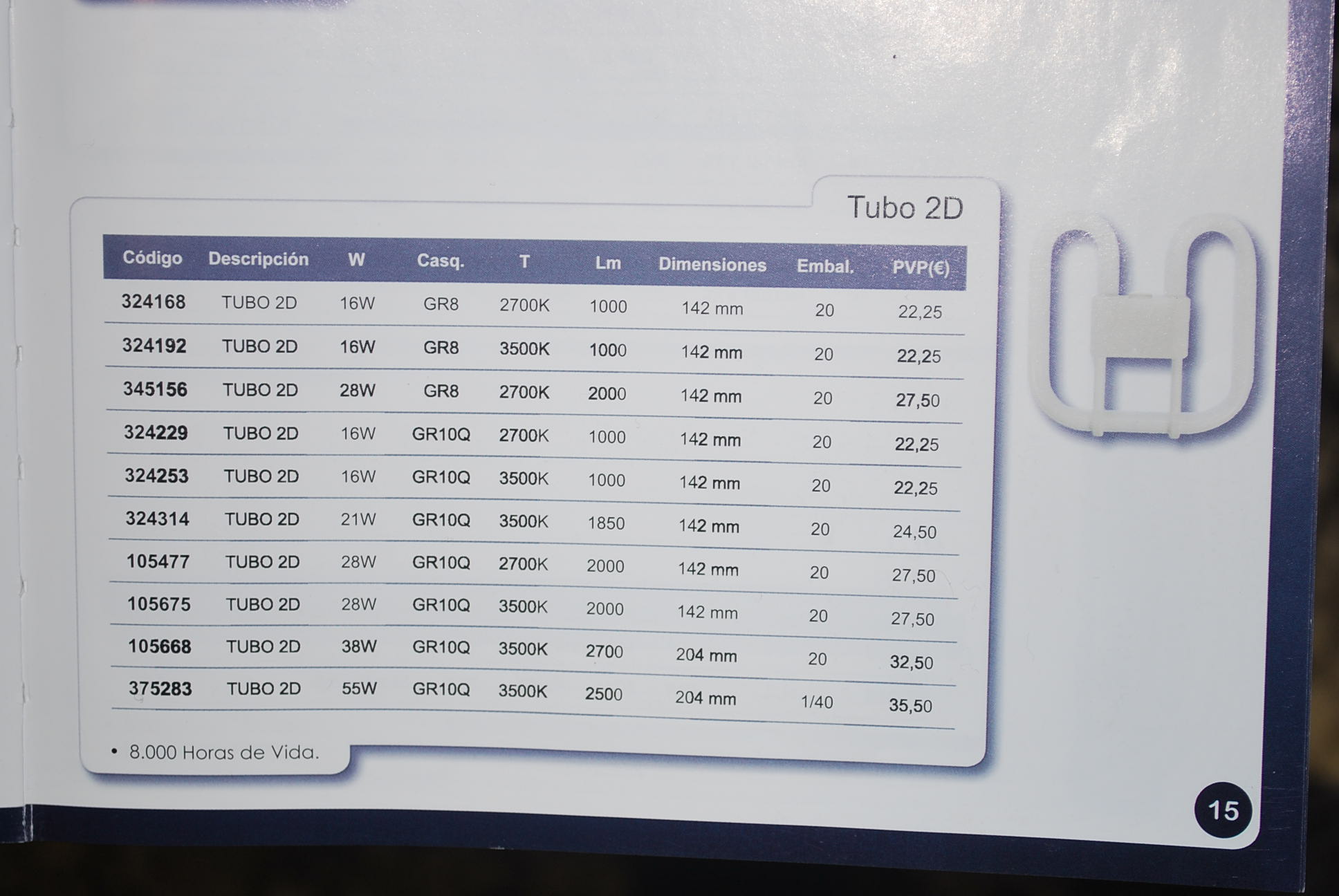

[quote user="Jose Luis" post="47308"][quote user="diegoato" post="47306"]pues ya todo aclarado , lo rojo para el extintor ( avendaño si se lo tubo que llevar al igual que una bombona azul , pues iban 2 pero bueno) , la vela es anti mosquito y ahora lo del plafon , ya se que es un plafon de 12v ahora mi pregunta , que lampara lleva eso , pues ese soporte es muy raro , pues una de lagrima no llevara pues porque si no ese circuito no estaría , me creo yo que es como una lampara de ahorro .
venga ideas[/quote]
Hola paisano!!!!
He estado viendo un catálogo de lámparas en una tienda llamada La Casa de las Bombillas, para que veas......, y la que mas se parece es la que JL ha puesto, como no....!!!!!!
Si son estas, son caras pero es lo que hay!!!!
Un saludo!!!!!

18-Septiembre-2009, 21:41:58 »
Hola de nuevo!!!!
Vale más el collar que el perro.....!!!!!!!
Un saludo!!!
