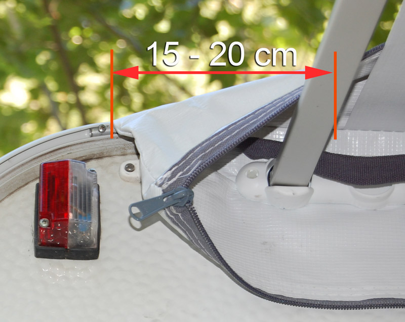

Re: Caravanstore

Sólo corregirme a mi mismo para decir que no son 5 0 6 cm los que sobran por cada lado, sino bastantes más:
... calculo que entre 15 y 20 cm por cada lado, osea que esa parte de la bolsa puede invadir la curva de la cv por no ser rígida...
