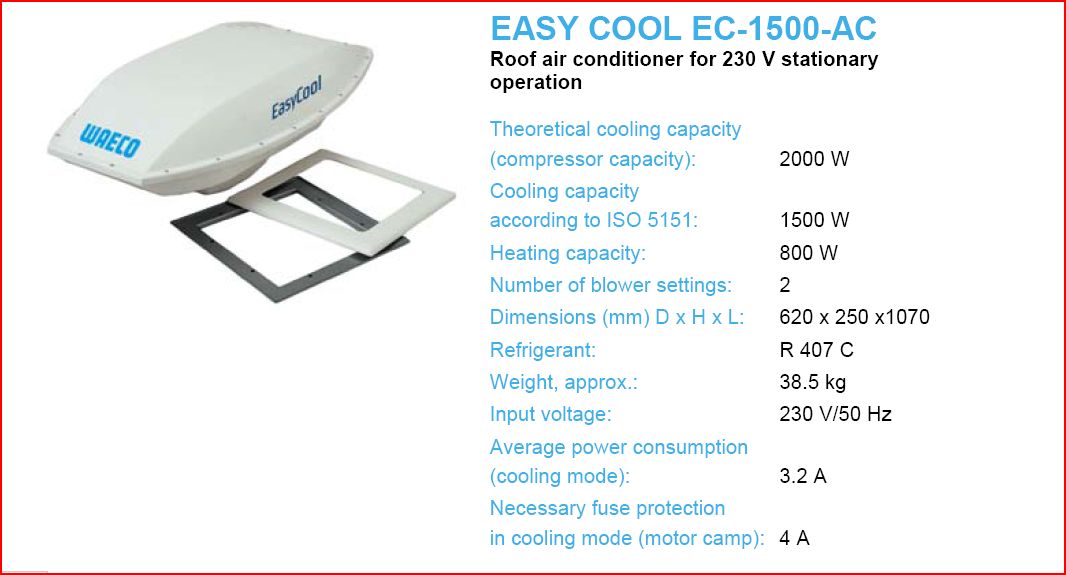

Hola, estaba mirando un generador electrico para poder poner en marcha la luz en la caravana en un campo privado que tenemos, pero me gustaria que se pudiera poner en marcha el aire acondicionado ¿de cuantos watios tendria que ser el generador? conoceis alguno que genere el minimo ruido posible?, adjunto especificaciones del aire acondicionado que creo que es el que tengo, ¿sera posible con un generador que de  2000 watios?.. a ver que me decis, saludos.

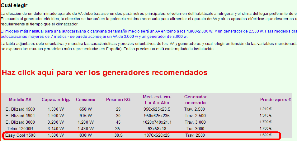

Creo que hay un error en la potencia del aire, pone power consumption 3.2 amperios que por 220voltios son 704 watios y no 2.000 como creia  :roll: quizas eso será la potencia frigorifica??, entonces segun esta rectificación con un generador mas pequeño digamos 1000 watios seria posible poner el aire acondicionado??....

« Respuesta #4 en: 15-Noviembre-2009, 15:39:54 »
Anonymous
  • Visitante
Re: Generador Electrico Suficiente Para Poner El Aire Acondicionado
« Respuesta #5 en: 15-Noviembre-2009, 16:49:10 »
ok dxxxxo, entonces digamos que hace falta un grupo de 2.000 watios, estoy mirando este Enlace de 2.500 y picos de 2.900 es digital inverter, lo unico malo que veo es que pesa 35 kg jeje, el de 1000 watios me gustaba porque pesaba solo 12 kg, a ver si alguien sabe de algun otro...ya se honda o kipor los mejores, pero valen mucha pasta....

Hola Antonio y Merce!!!!
Lleva razón dxxxxo con lo de los "picos" de potencia.
Podéis observar el magnífico despliegue de Azor y actuar en consecuencia.
No sé si ya tienes A.A. en tu cv, pero si no, os aconsejo que lo compréis de cajón, no de techo.
Quizás las personas que mejor puedan orientar sobre generadores pequeños, de bajo consumo y nivel de ruído sean "los feriantes". Suelen ser los que más nº de horas lleguen a hacer funcionar un aparato de estos; no tener problemas con el vecindario (aunque vosotros no lo tengáis al estar en el campo, sí que es "ruido" os llegaría a molestar), y servicio rápido de reparación de los mismos. Para ellos es imprescindible tener elctricidad.
Yo tengo un aparato de A.A. de cajón. Si no mal recuerdo consume unos 4,5 A. Así que con un máximo de 10 A (2200 W) no tendréis problemas, incluso para el uso de la nevera.
Un saludo!!!
