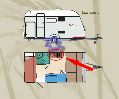

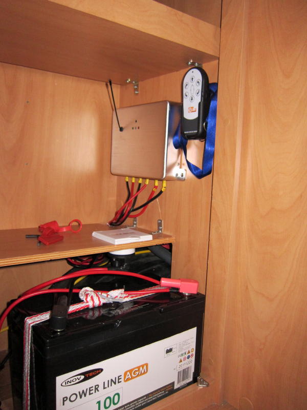

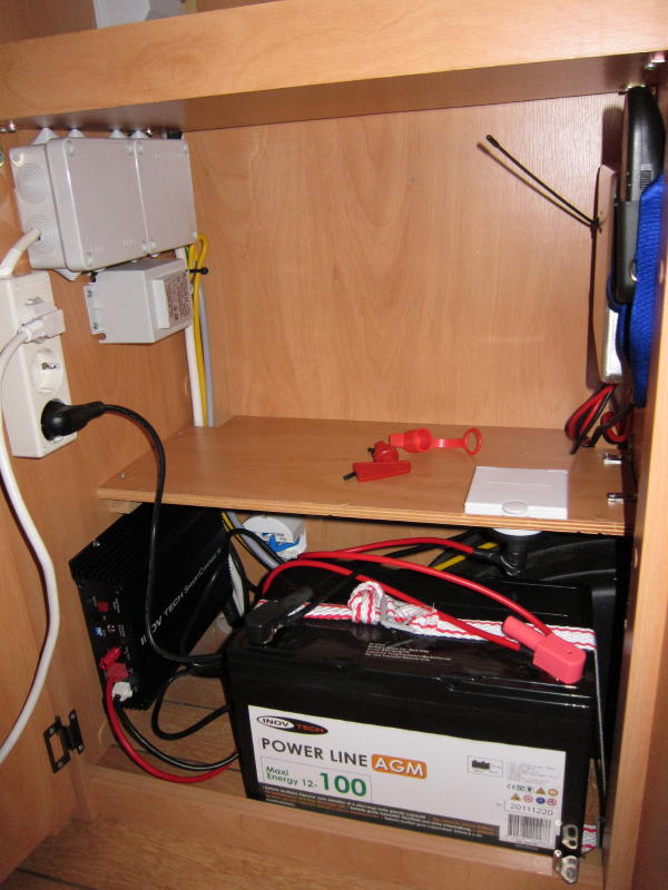

Si te sirve de ayuda asi lo he puesto yo en una 460 jazz tk es el armario donde la rueda, que os parece?
