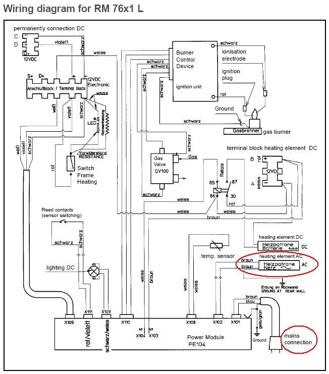

Akuunga, es una jazz 490 cp. Pregunto esto porque hago muchas acampadas libre y el frigo lo conecto a gás y 12v y al caer la noche arranco el generador de corriente y conecto el frigo a 220v y es cuando desconecto los 12v de la piña y el gás. Esa era mi pregunta, que si conecto los 220v para las luces y puedo dejar conectado el frigo a gás y 12v.

Una cosa Alfonso que igual no sabes, auque tengas puesto el frigo a 220 V lo que realmente hace es tomar corriente transformada de 220 V a 12 V. Es decir, el frigo siempre funciona a 12 V.

Donde dije Digo digo Diego
, tienes toda la razón del mundo Diego hay una resistencia que funciona con 220 V y que no conocía.
