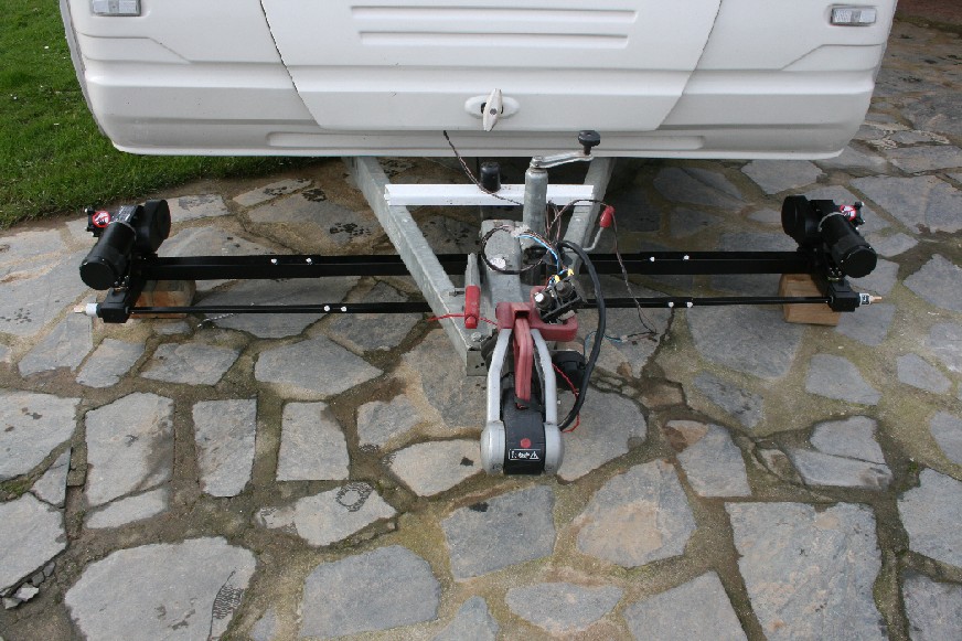

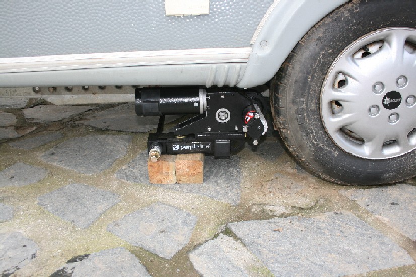

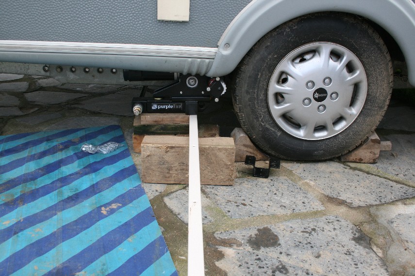

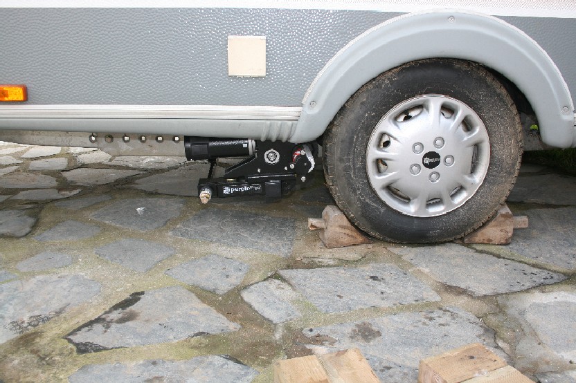

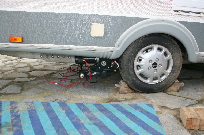

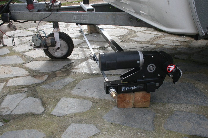

Pues ya está, la climatologia me ha dejado por fin montar el movedor. la técnica de montaje mecánico fué distinta a las que he visto, la pongo por si sierve de algo:
1º) Armé el conjunto en la parte delantera sobre unos tacos de10cms
2º)Avancé la cv hasta que quedase el conjunto en su posición aproximadamente el el lugar de fijación
3º)Con una palanca subí los dos motores y puse la sujeción con los tornillos flojos
4º)Subí la parte delantera lo máximo que pude y a meterse debajo para ajustar la barras distanciadoras, topes antideslizamiento y tornillos de fijación
Esta operación me llevó una hora aproximadamente, a continuación cableado, conexiones, pruebas, etc., en total tres horas y media
