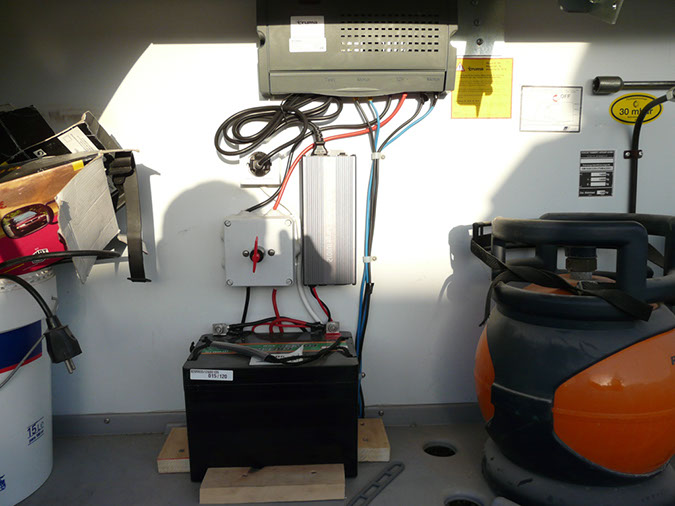

He visto una knaus fdk del 2006 que viene con movedor y la instacion del movedor truma esta junto al arcon con la botella de gas al lado, supongo que esta instalacion es incompatible a la hora de pasar la ITV, pero ante la duda os querria preguntar a ustedes ...
Ademas visto le tocaria pasarla este año ...
gracias

En la ITV no te van a mirar en el arcón, ni el gas, ni la instalación de accesorios, yo lo he llevado así, y la cambié voluntariamente, pero en ITV, ni me lo miraron, ni preguntaron, ni el que hizo el certificado de la instalación del gas puso ninguna pega. Pero ya sabemos que las ITV son un mundo aparte y a ti te puede tocar el más listo de la clase y liártela.

Incumple todas la leyes de electricidad y las de gas , ahora que te digan algo en la ITV, pues no lo se, pero yo quitaria de ahí todo lo referente a electricidad, y desde luego esa bateria sin una caja
, lo raro es que aguante ahí sin moverse...

Yo, aunque no he oido casos de accidentes por este motivo, no me fiaba mucho, y decidí meter dentro la batería(AGM), el convertidor, el cargador, todos esos trastos, y dejar en el arcón el gas tranquilo. En el arcón te quita muchísimo sitio, ya que en las circunstancias de esa instalación no puedes acercar nada a ella.

Yo la quitaria sin pensarlo, aparte del peligro veo otra fallo y es la caída de potencia/rendiento ya que estan alejado la bateria del movedor, 3 metros¿
