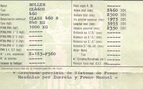

[quote user="diegoato" post="73715"][quote user="Luis" post="73697"]primeramente gracias a todos por la informacion. Ahora me encuentro con el problema de que en la ficha tecnica el modelo que me sale es 2-185 f560 voy a pasar por la itv a que me den equivalencias y con toda las aportaciones de informacion que me habeis hecho actuare en consequencia. Y  sobre el indice de carga buscare un 91 ya voy sobrado. Todo lo que le meta del 91 para arriba sobrado. Ya que la carabana pesa 840 kg el pma es de 1000 con lo que llevo cargado no pasa de los 950 y el indice de carga de los 2 neumaticos que llevo ahora mismo la suma es de 1120. Gracias a todos.[/quote]
entonces haber , cuando solo viene dada la anchura pero no la altura , la altura es 80 , por lo que ya puedes empezar a buscar[/quote]
Exacto, los podrás encontrar como 185R14C, y como ya dije yo acabo de poner en estas mismas medidas una Pirelli Chrono por 70€ con IC de 102 que son 850 kg cada neumático, jaja si quieres te puedes ahorrar pesarla. :wink:

Mirar esto es lo que marca  en mi documentacion respecto a los neumaticos.( 2 - 185 - F560 )

[quote user="Luis" post="73731"]Mirar esto es lo que marca  en mi documentacion respecto a los neumaticos.( 2 - 185 - F560 )
[size=24]¡¡¡¡SI SEÑOR....MUY BONITO!!!!!!
PERO PASALA POR LA BASCULA..... ZO MALAJE Y ASÍ YA VAS MÁS SEGURO DE LO QUE HAY[/size]

Hola carioca buenas noches. ¿¿ como estas ??? saludos si que lo voy hacer el tema de la bascula si estoy totalmente deacuerdo contigo. pero me sorprende el tema de que no hay en el neumatico  ni perfil, ni radio. ( esa es mi duda respecto a que posibilidades de neumaticos tengo para poder poner a la caravana e ir con la legalidad por la vida.

NO tienes de que preocuparte, con las medidas que pone en la ficha tecnica y tambien con lo que tienes puesto..... no tendras ningún problema en buscar lo que quieras, que hay de todo por estos mundos de Dios. saludos

entiendo que puedo poner cualquier cosa que yo quiera?????? pero siempre que sea 185 claro. i con indice de carga superior a 88.

NO eso no, podras poner las que mayor admita tu ficha tecnica dentro de la legalidad y con el más menos del 3% en cuestion, que tienes bastantes donde elegir.

si pero cual es la mayor??? el problema de mi ficha tecnica es que  no tengo marcado ni el perfil ni el radio. solo me marca la anchura 185 MM . pero ¿¿¿altura y radio ???? hay es donde yo me vuelvo loco. perdona que te haga tantas preguntas pero me estoy volviendo loco. si tendrias marcada ademas de la anchura la altura y el radio ya no tengo problemas para buscar con ese 3% que dan. pero a mi lo que me esta jodiendo es la altura y radio.

No te extrese, que con la ficha y con las que tienes puesta se pueden poner de mayor indice de carga y a mi me parese a bote pronto que podrian ser estas 195/70 R14C 101/99R 8PR doble marcado 104N

mira muchacho ..... son las tuyas estas?

Si, la medida que llevo es esa exactamente.

¿Y como deducis que la medida a la que hace referencia la ficha tecnica es 185/70 r14?
¿Por que no puede ser 185/80 r14?  Que ademas las hay de carga y con mas indice de carga que con perfil 70. Que lio.
