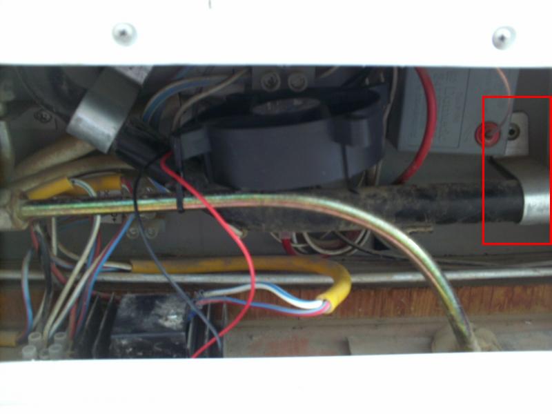

Diego, según me explicaron en Ferrero el frigorífico necesita "algo" de corriente (12V) porque dispone de un dispositivo que, en caso de apagarse la llama que calienta el gas refrigerante, cierra el conducto. Parece ser que este elemento es una especie de muelle que, en ausencia de corriente eléctrica, deja siempre cerrado el paso de gas al frigo y sólo está "abierto" cuando está en condiciones de poder detectarlo. Además la combustión es externa, por lo que el gas, siendo GLP (no gas natural), pesa más que el aire y caería fuera de la CV. Yo creo que no hay peligro alguno pero... ¿por qué no hablas con el camping para que te permita conectar la luz sólo para el frigorífico? Igual te cobran un precio muy reducido o, siendo "sunrollero" te eximen del pago pues, al fin y al cabo, el consumo es insignificante y la seguridad mucho mayor: tanto para tí como para ellos... (siempre que la instalación eléctrica esté en condiciones

[size=14]este verano en el viaje a Francia, paramos a comer la primera vez y desconecto el coche de la cv, voy a poner a gas la nevera y no se me enciende la luz, pienso, que pasara se me habra estropeado, entoces Manuelcastell, me dice lo que vosotros estais comentando ahora, que hace falta luz para ponerlo en marcha, conecto el coche y asi es.
el asunto es que cada vez que parabamos a comer una hora, hacia lo mismo pero una vez encendia la nevera desconectaba la cv del coche, en principio Manolo me decia que no funcionaria pero la nevera no se apagaba y seguia funcionando sin problemas durante el tiempo que estubiesemos parados, luego hacia el cambio y a seguir la marcha.
