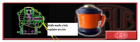

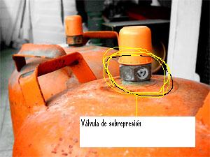

Sin querer crear polémica, siento tener que puntualizar un par de cosas, Juansinmiedo. La bolita de acero y el muelle es el regulador de presión, como puedes ver en el corte del regulador (en este caso el adaptador a Campingaz)
(perdonad la edición de la foto, no manejo bién el paint)
La válvula de presión es una lámina de plomo que a partir de una determinada presión se rompe y deja escapar el gas.
Las bombonas de Repsol de butano, propano, la K6, las bombonas de Cepsa de butano, butano ligeras y de propano, llevan esta válvula. No así las de camping gas.
Y la última puntualización, las bombonas de butano no explotan por ser de gas, si no por ser un recipiente de presión, y un depósito de gasolina no puede explotar porque no está sometido a presión. Ni el butano/propano en estado líquido, ni la gasolina y gasoil en estado líquido son inflamables. Única y exclusivamente son inflamables en estado gaseoso.

[quote user="Gulliver" post="59089"]Sin querer crear polémica, siento tener que puntualizar un par de cosas, Juansinmiedo. La bolita de acero y el muelle es el regulador de presión, como puedes ver en el corte del regulador (en este caso el adaptador a Campingaz)
