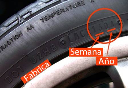

Gracias lagarto xixo por tu respuesta como ves la raja es preocupante??? la cambiarias??
saludos

Claro que lo cambiaría, los problemas que te puede causar un reventón no compensan los 60€ que te puede costar un neumático, si te das cuenta a continuación de la raja ya está también agrietado, habrá una cifra de cuatro números dentro de un óvalo que corresponden a la fecha de fabricación (semana/año), más de cinco o seis años ya no es aconsejable y eso si se han conservado correctamente.
