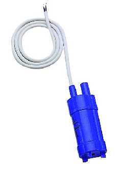

Se me ha estropeado la bomba del agua de la caravana este fin de semana.
La desmonté para llevarla a una tienda de repuestos y comprar otra igual o similar, y ya la tengo comprada.
Es ésta:
Tiene dos cables, uno azul y otro marrón.
¿Sabeis si tiene polaridad?  o ¿se puede conectar indistintamente a +12v y a tierra?

el azul es la negativo y el marron el positivo. De todas formas si lo conectas al reves veras que la bomba pa al reves y no absover el agua.
Re: Duda Con Bomba De Agua.
« Respuesta #2 en: 24-Septiembre-2012, 11:27:36 »
No, si tiene polaridad, si la inviertes el positivo, en vez de sacar agua soplara el agua para afuera...  :wink:

Ok, me imaginaba algo así, que si no la conecto bién en vez de sacar agua, meterá aire dentro del depósito.
Probaré y si no funciona a la primera, pues invertiré los cables.
En cuanto a lo que comenta rubiocks, la mía no hacia absolutamente nada, abres un grifo y ni se pone en marcha. Comprobé que le llegaba corriente al abrir el grifo y si que le llega, por tanto la bomba esta averiada.
La nueva me ha costado 11.90, es de las más sencillas, el precio va en función del caudal, presión, etc.

Mi bomba, con tres años, dejó de funcionar el verano pasado.´Me hacía un corto y me quemaba el fusible. al desmontarla vi que el sello que cerraba la parte de arriba, donde entran los cables, se había despegado y le entraba agua. La sellé con masilla de dos componentes y de momento funciona bien.
