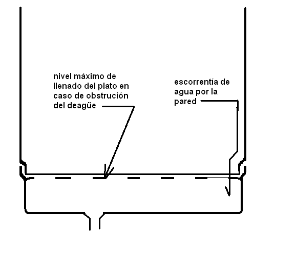

Yo no digo lo que se debe o no hacer, cada uno debe decidir, el problema que puede haber es en el caso de tener que desmontar la ducha o el plato, si está siliconado, la cosa se complica y el sellado no es necesario ya que en ningún caso el nivel del agua puede llegar a la junta, ya que antes sale por la puerta, en uso normal el agua no sube hacia arriba que es lo que tendría que hacer para salir por la junta, yo creo que no es necesario el sellado, pero cada uno que haga lo que mejor le parezca...
