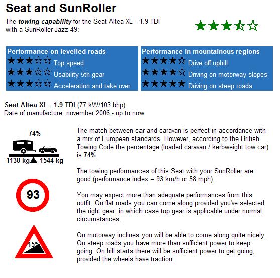

de nuevo amigos "SUNenROLLados". Como comentaba un poquillo en mi presentación, estamos deseando adquirir una cv y disfrutar a tope de nuestro (poco) tiempo libre con ella
Nuestra duda es siempre si nuestro coche se comportará bien con la cv
. Me parece una pasada la Tango 495 pero su peso, el ancho de 2,5 m. y tambien su precio. Por eso, sobe el papel creo que nuestra cv ideal puede ser la Jazz 490 cp. Me parece interesante, en el nuevo catálogo 2009, la que incluye el pack plus: calefacción, agua caliente, micro, claraboya en salón grande, soporte para tv y mosquitera.
El coche que tenemos es un Seat Altea XL 1.9 TDI de 105 cv. Por pesos, sin sobrecargar la cv, creo que no tendremos problemas, ya que la tara se sitúa en 1.450 kg. Lo que me preocupa un poco más es la potencia del motor, aunque me parece un motor bastante voluntarioso.
El uso que le dariamos sería más bien (por falta de tiempo libre ) de salidas de fin de semana y no mas de unos 200 km, aunque despues, a lo mejor una vez al año hagamos un viaje más largo.
¿Que os parece?

Con ese coche, cualquier caravana de las medidas de las que hablas vas un poco justo. La Tango 495, en tu caso, la descarto directamente, tanto por el peso, como por el ancho . No veas la diferencia de tirar de 2,25 a tirar de 2,50....
Pero también te digo una cosa, que he comentado en muchas ocasiones, el coche, como norma, te durará mucho menos que la cv. Hoy día un coche raramente dura más de 6 u 8 años. Mientras que una cv bien cuidada y mantenida, te dura tres veces más. Por eso hay que plantearse las cosas bien, por que a lo mejor no te compras la cv que quieres por necesidades de coche y a los tres años lo cambias y sin embargo, te has quedado con una cv que no cumple con vuestras expectativas.
Re: Consejos Conjunto Coche+caravana
23-Diciembre-2008, 07:38:09 »
Pues en mi opinión, y teniendo en cuenta que con este conjunto legalmente no puedes superar los 80 Km/H por autopista/autovía
no me parece tan mala la relación.

hola nosotros tenemos la 490 cp con un focus 1.6 de 109 cv, y para la carretera rutear, autopista, rampas, va de miedo, no me parece que haga falta mas potencia, total a mas de 80 no vas a ir....yo creo que ese conjunto va perfecto, muy equilibrado, a mi tambien me da tres estrellas y media en verde con mi conjunto y lo veo perfecto en ruta.

Sobre la tara de tu coche creo que dices que es de 1450 kg, y es un Seat Altea.
Pues yo tengo un Citroen C5 y pesa casi lo mismo.
Una cosa es la tara y otra la MMA tanto del coche como de la cv.
La tara de la cv nunca debe sobrepasar la del coche.
Es decir, en la ficha de tu coche deberá figurar la masa máxima de la cv que remolques; así que debes de buscar una que su MMA no supere la que figura. Ejemplo ( Coche 1400 kg de tara, puede arrastrar 1470 kg).
Piensa en que una cv seguro que podrás venderla y comprarte otra más adelante. El embrague de tu coche es el que va a soportar todo el peso, incluso el aire acondicionado resta potencia.
Busca la cv que responda a tus espectativas y uso de la misma. El número de personas que la van a habitar y piensa que principalmente en ella se va a dormir, aseo, etc. y el resto del tiempo en el avance y recorriendo lugares, playas, etc.
Yo he tenido una cv menor de 4 metros y me iba bastante bien con 2 niñas y mi esposa. El coche viajaba bastante bien ya que tiene 136 cv, con la Jazz 400 L ya no tanto, a esta cv le pesa el culo y si no fuera por la nevera grande la hubiera comprado más pequeña y sin matrícula roja (matriculación, seguro, itv...)
Piensa que tu coche no será el último, ni tampoco la cv. Eso de "burro grande ande o no ande...." en este caso hay que pensarlo.
Suerte y un saludo!!!!
