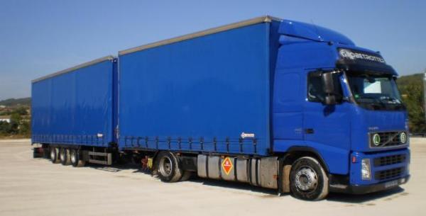

frank tas pasao
un camion cabeza tractora lleva el peso del remolque encima no detras
por lo demas bien

[quote user="truman" post="138168"]frank tas pasao
por lo demas bien

Hola Truman, tienes razón y "me pasao" con el tema de la cabeza tractora y semiremolque, cuando en realidad tendría que haber especificado camion rígido y remolque como este que pongo de ejemplo:
Yo sólo digo que es totalmente viable y seguro llevar esa caravana con un Passat, un Opel Insignia, Sköda SuperB, etc...
