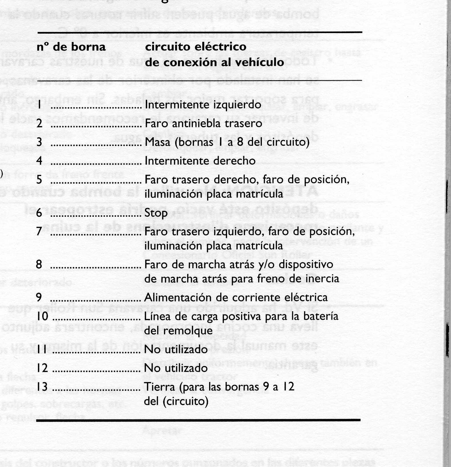

por si te hace falta aqui te pongo el esquema de la piña
Re: No Funciona La Luz De Marcha Atras De La Caravana Con Las Dos Piñas De 13
13-Noviembre-2009, 22:01:17 »
dxxxxo eres un máquina, si estan los cables puestos ya queda menos, desmontaré los pilotos cuando tenga tiempo a ver que me encuentro, gracias por la ayuda.
lokkoo, gracias por el esquema ya veo que es el número 8...
